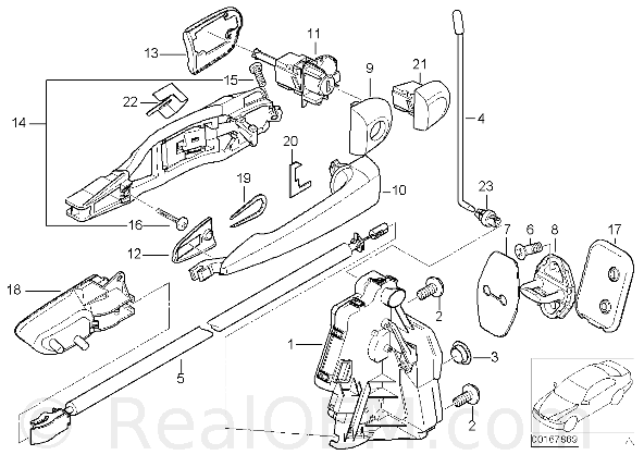

Odebrałem auto od elektryka. Szwankuje moduł centralnego zamka, musze kupić jakiś "nowy" używany ;)
To pewna diagnoza? W E46 bardzo często padają zamki, błędnie diagnozowane przez różnych magików jako "moduł centralnego zamka". Jakie są objawy tego problemu u Ciebie?
część numer 1 z tego obrazka:

Sphinksus napisał(a):
RafalB, Pawel!, co do tego elektryka to mogę być pewny, robi nam samochody od lat i jest to taki prawdziwy fachowiec, nie jakiś garażowy magik :)
A jakie masz objawy tej usterki?
Np, z pilota zamyka obydwoje drzwi a otwiera tylko jedne?
Auto zamyka się za każdym razem, za każdym razem otwiera też bagażnik z pilota i wzbudza oświetlenie wnętrza do zapalenia się. Jednak biorąc pod uwagę otwieranie przedziału pasażerskiego to otwiera się rzadko, a praktycznie to wcale się nie otwiera. Tak samo i z przycisku wewnątrz auta. Możemy się zamknąć ale już abyśmy się otworzyli musimy mieć dużo szczęścia :)

Co do zamka to ja rozcinałem przekaźniki jest na forum ''zrób to sam '' przeleciałem papierkiem i działa wszystko ;)
Robota troszkę precyzyjna (nie dla nerwowych ludzi :P) ale naprawisz to za darmo ;) a przy kupnie używki problem może powrócić za jakiś czas znowu,bo to tylko śniedzieją styki i tyle.
