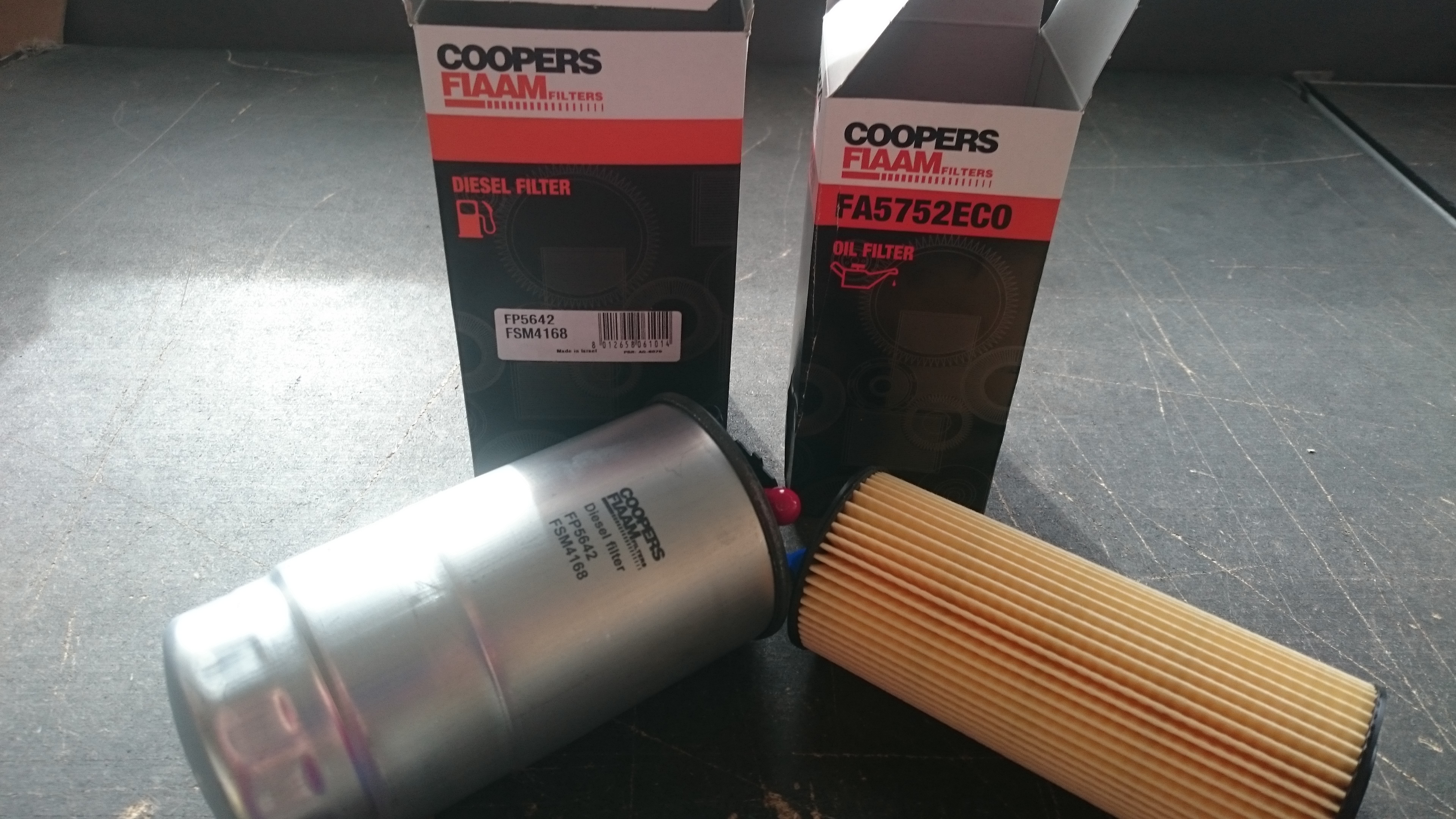

Jak na razie auto wesoło połyka kilometry. W końcu zebrałem się w sobie by zrobić Jej pakiet startowy, co prawda trochę spóźniony :)
W skład pakietu wchodzi:
Olej Motul X-Cess 8100 5W-40
Filtr Oleju Coopers Fiaam
Filtr Paliwa Coopers Fiaam
Płukanka Millers
O-ring na bagnet oleju
Filtr Powietrza Pipercross
Olejówkę i paliwówkę wziąłem już wcześniej z pracy tylko nie wrzuciłem zdjęcia. Fiaam jest marką Purfluxa czyli jedna liga z Knechtem i MAANem tyle, że mało znany w Polsce. Także nie ma żadnej tandety ;)
Zapewne dziś wymienię filtr powietrza, chociaż widzę że nie będzie to takie hop siup jak w benzyniakach :kwasny: A jutro pewnie wezmę się za olej :)
Powie mi ktoś jak to jest z tym filtrem oleju? Tam siedzi ten grubszy i niższy czy wąski i szeroki? Bo realoem i tecdoc pokazują dwa różne a nie chciałbym zostać z samochodem na kanale później :rotfl:
W silniku M57 czyli u Ciebie jest filtr oleju Mann HU818X/ Knecht OX156D/ Hengst E15HD59/ Bosch 1 457 429 118
Jest niższy niż ten w M57N, ten co wrzuciłeś na fotce nie będzie pasował.
Tu masz prawidłowy nr filtra tej dziwnej fiirmy: http://www.sogefifilterdivision.com/cat ... =FA5590ECO

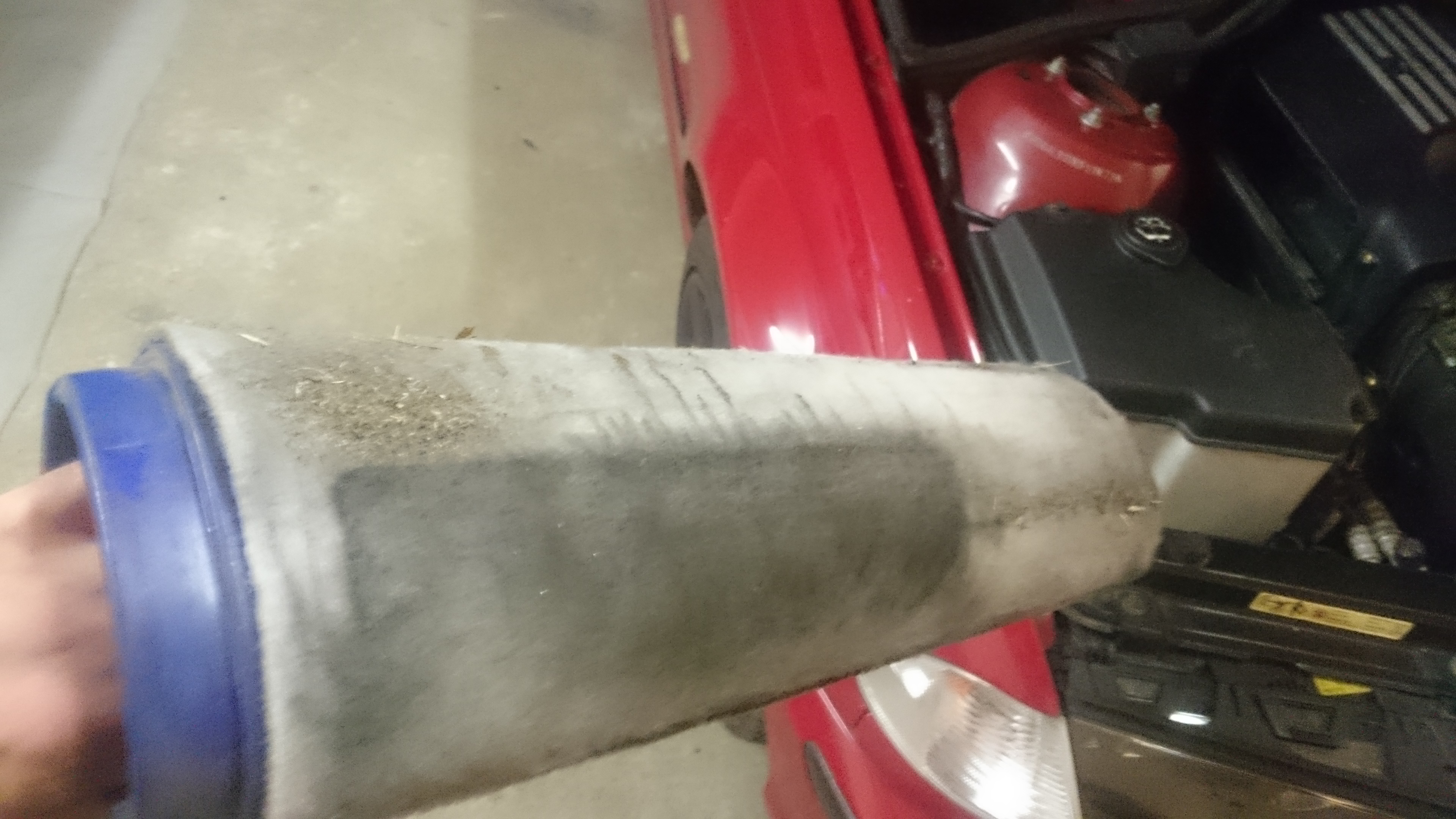

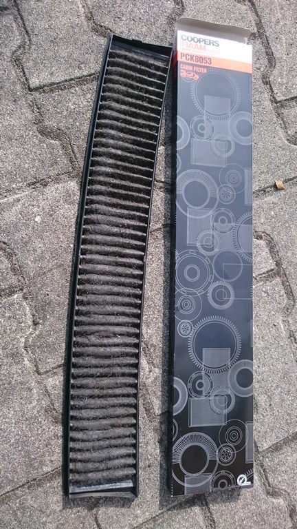

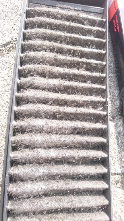

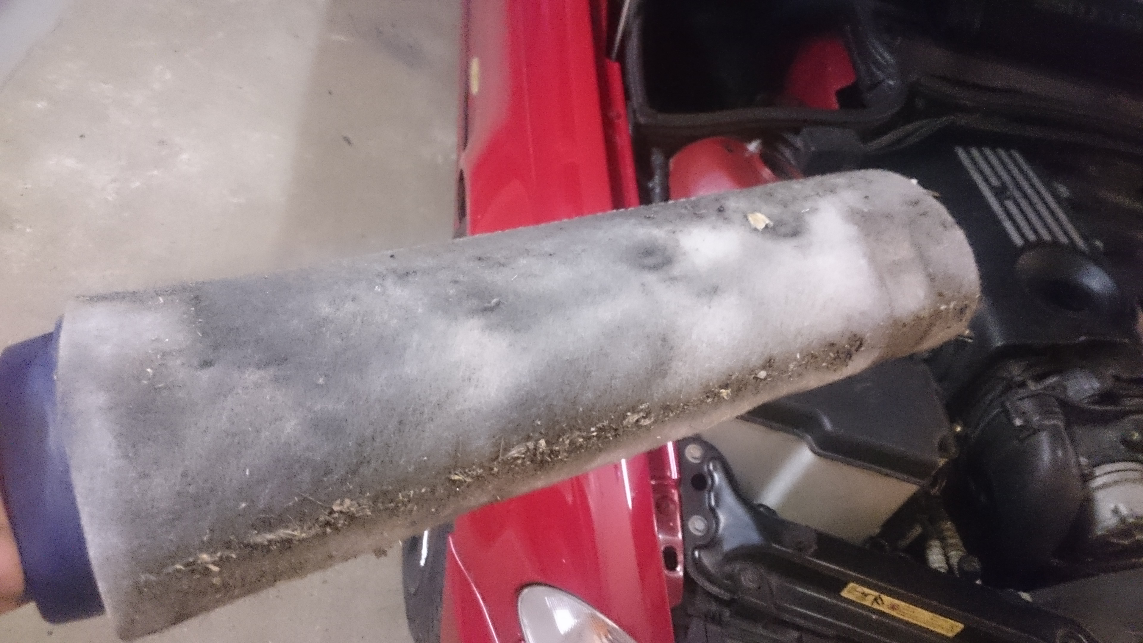

No właśnie wczoraj w dzikim amoku po powrocie z pracy wziąłem się za ten filtr tak że nie dotknąłem nawet odmy bo bałem się co tam mnie zastanie. W weekend bede wymieniał olej to moze jeszcze raz to rozbiorę i wymienię odmę właśnie na ten separator. :ok: Ale od początku.
Wyciągam wesoło filtr kabinowy by odkręcić śrubki, wkładam tam rękę i nagle z obrzydzeniem ją zabieram. Filtr kabinowy zamienił się w jeden wielki zlepek kurzu, to był jakis dramat! Od razu poszedł do kosza na rzecz nowego filtra z węglem aktywnym.
Stara kabinówka po potraktowaniu sprężonym powietrzem, mozecie sobie wyobrazić co było przed. I pudełko po nowym :ok:
Ale rozbiórka trwa dalej, wyciągam filtr powietrza iii... (zdjęcia nie oddają powagi sytuacji, on był autentycznie czarny i sypał się z niego piach)
Bez odkurzacza nie podchodź, tyle syfu ile było w obudowie na oczy nie widziałem. Czuję, że dzięki temu pewnie niedługo wyzionie ducha przepływka... :zdegustowany:
