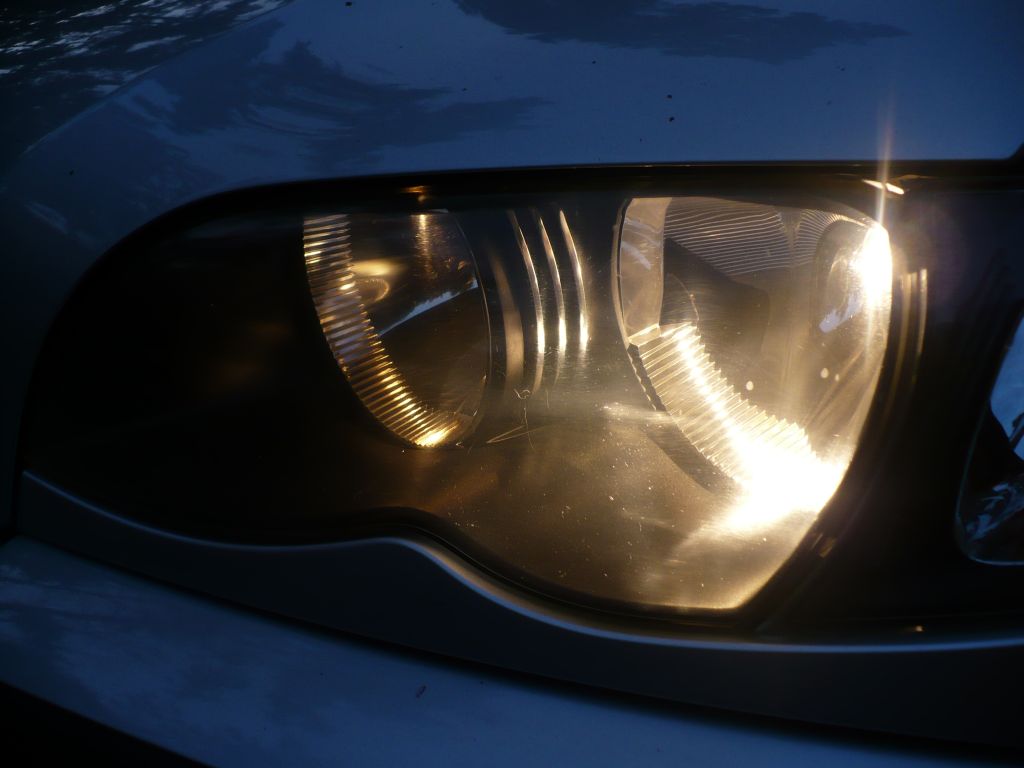

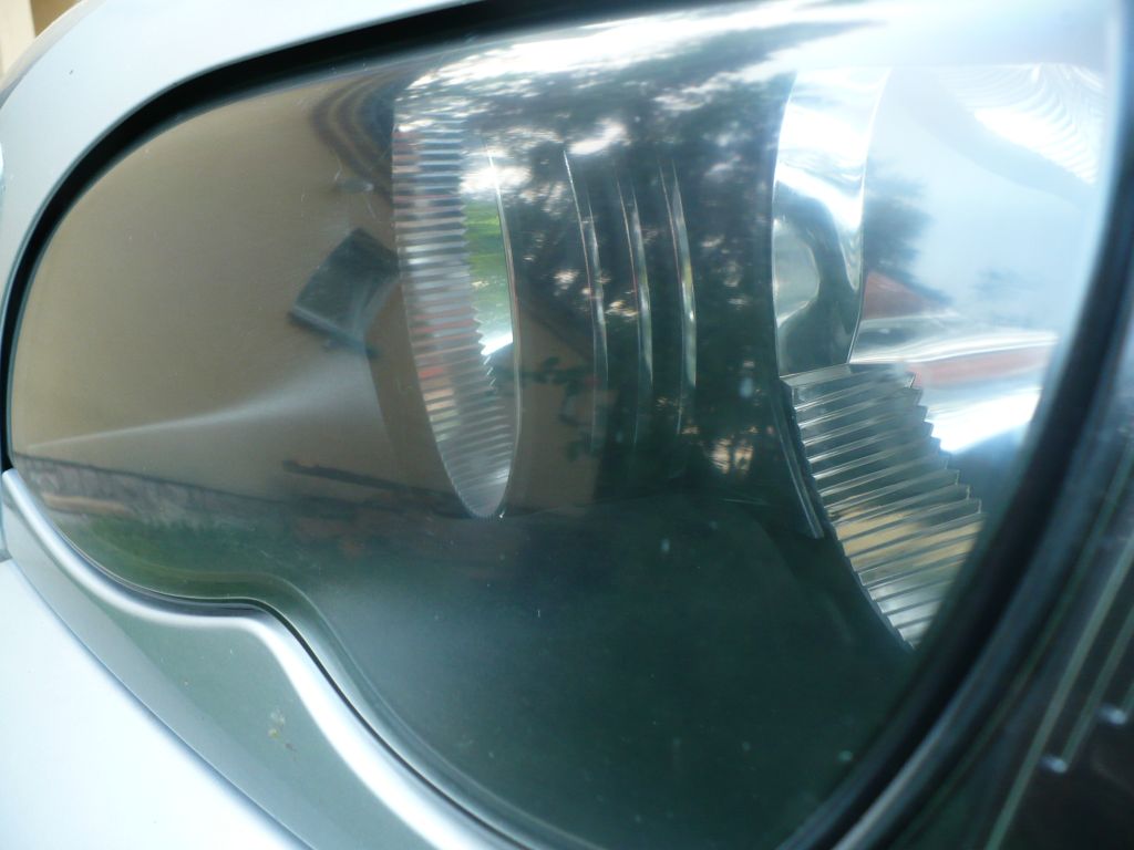

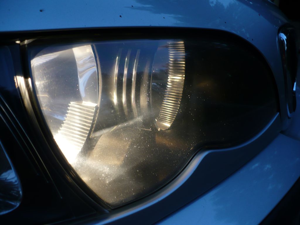

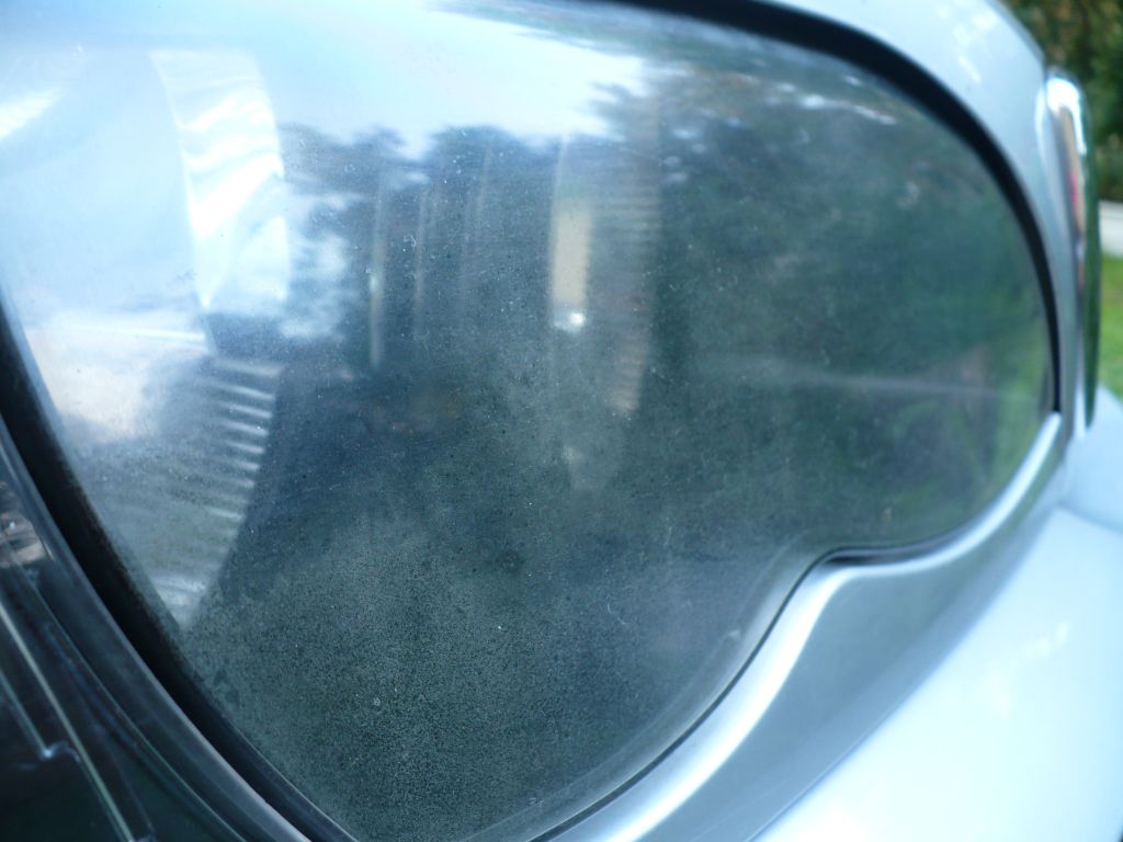

Oto fotorelacja z polerki przednich lamp
Było tak
Jest tak
Lampy byly w zlym stanie az Sie łuszczyły z zewnatrz polerka papieram na mokro 400-600-800-1000 + 2xpolerowanie pasta poleską odnowilo lampy nie do poznania.
Zabieg robilem w lipcu i do tej pory nie ma problemów
Kazdemu polecam taki zabieg.

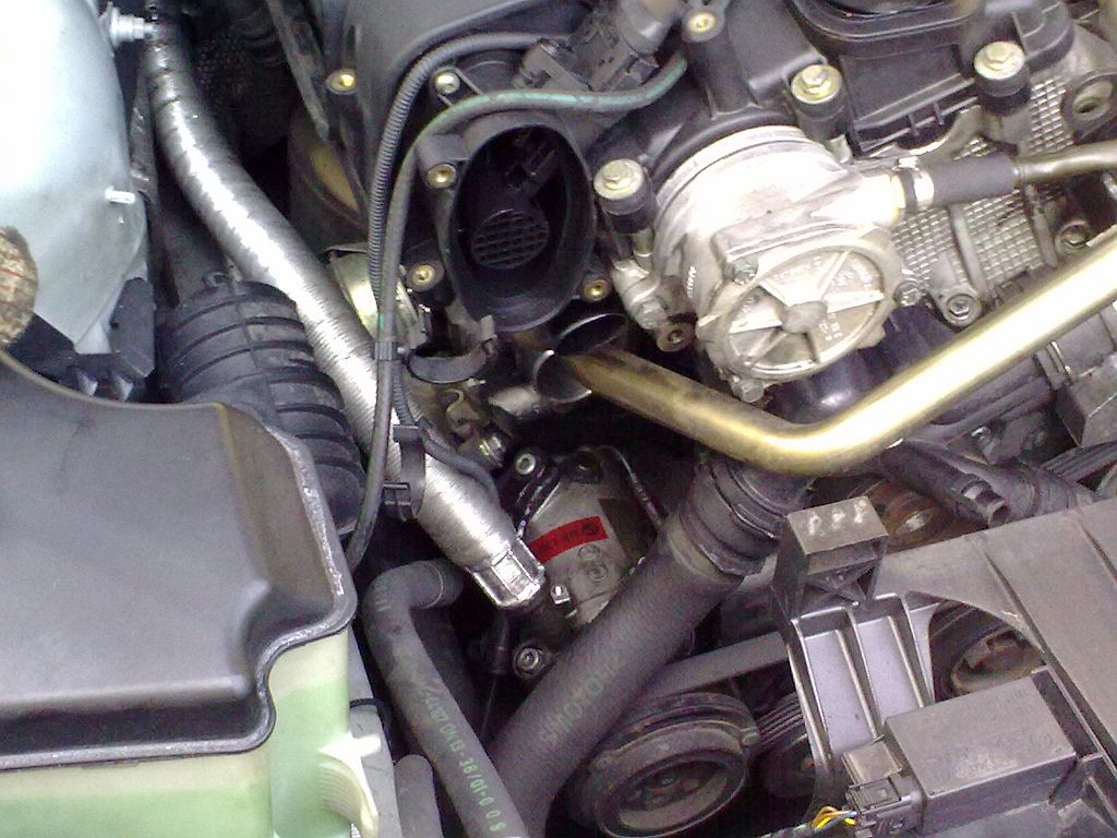

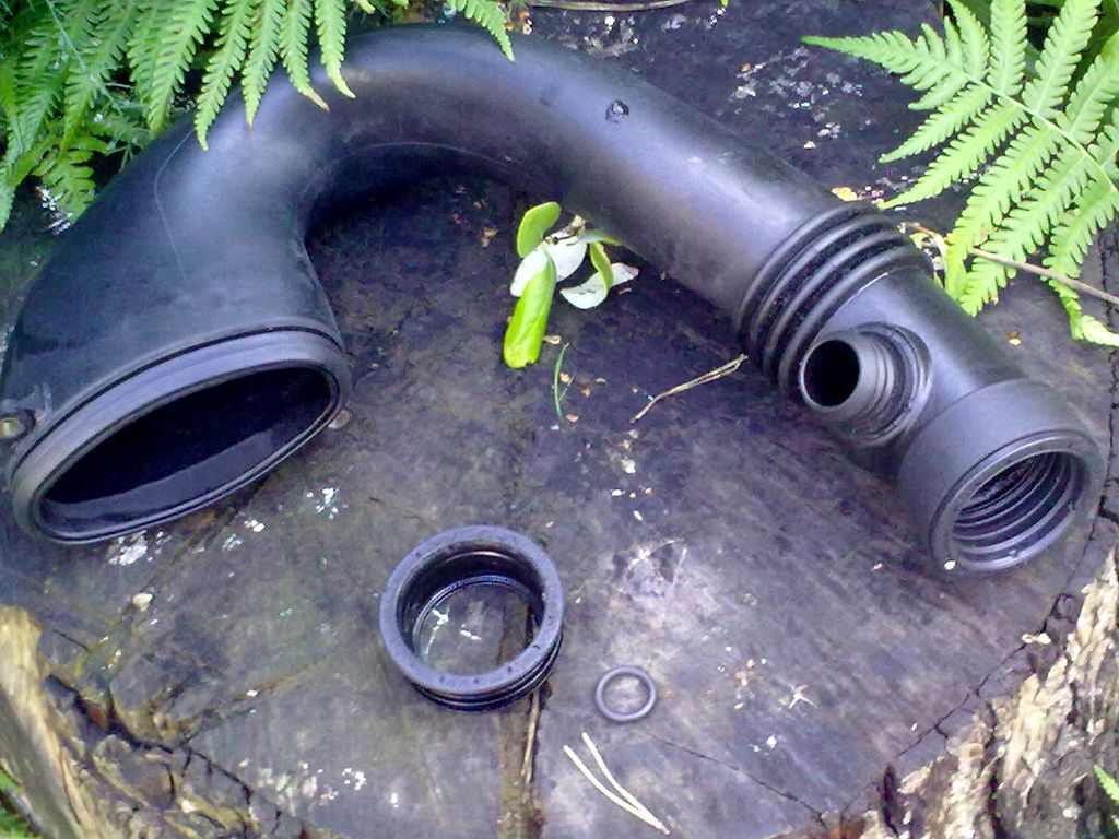

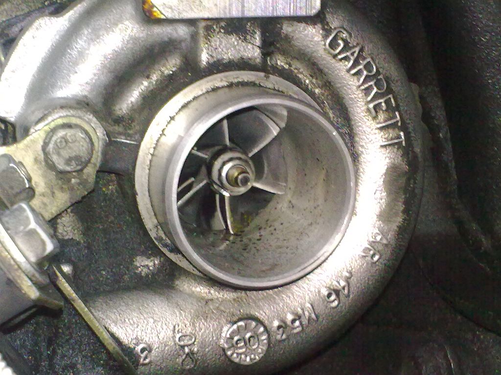

A tu fotki z wymiany gumy pod turbo prosta sprawa i nie droga, 30 zl guma w aso, mechanik który na wyjezdzie wymienial mi odme zlecil mi wymiane tej gumy profilaktycznie i dobrze zrobilem, stara guma prawie w ogole nie trzymala sie na turbo nowa jak zalozylem ciezko było oderwać tunel powietrzny od turbo :P
A oto i nowa guma
Turbo mam powody do radości 2006 roku, Zero luzów w łapatki w b.stanie :hyhy:

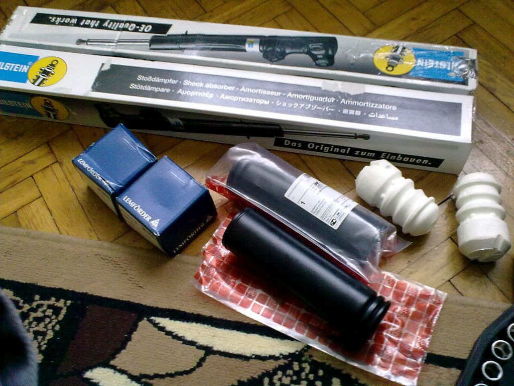

Nowe amory bilstein tylnie, odbojów lemiego nie wymienialem w koncu oryginalne byle w bardzo dobrym stanie ori bmw.
Nowe klucze yato przydadzą się napewno

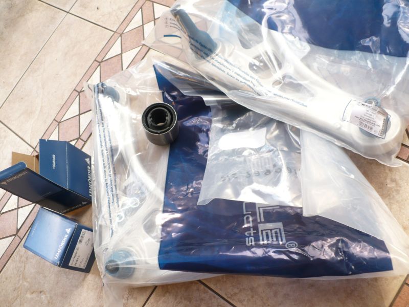

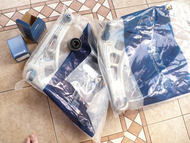

W końcu wymiana wahaczy tym razem sprawdzone meyle wchodzą na pokład i tuleje lemfordera oczywiście :)
Mątaż w środę :]
Żyj tak byś mógł patrzeć w lustro

I nastała cisza, jestem po wymianie wachaczy i tulei, jakie wnioski SRL po roku jazdy nadaje sie na smieci 3 z 4 sworzni były [cenzura] a przy okazji jedna tuleje lemiego mi rozwalił wiec nie bawilem sie i odrazu nowy komplet tuleji lemiego wsadzilem wraz z wachaczmi meyle.
Szczerze odradzami firme SRL teraz to moge powiedzieć z czystem sumieniem

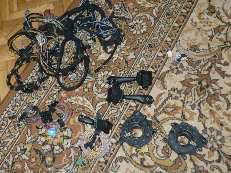

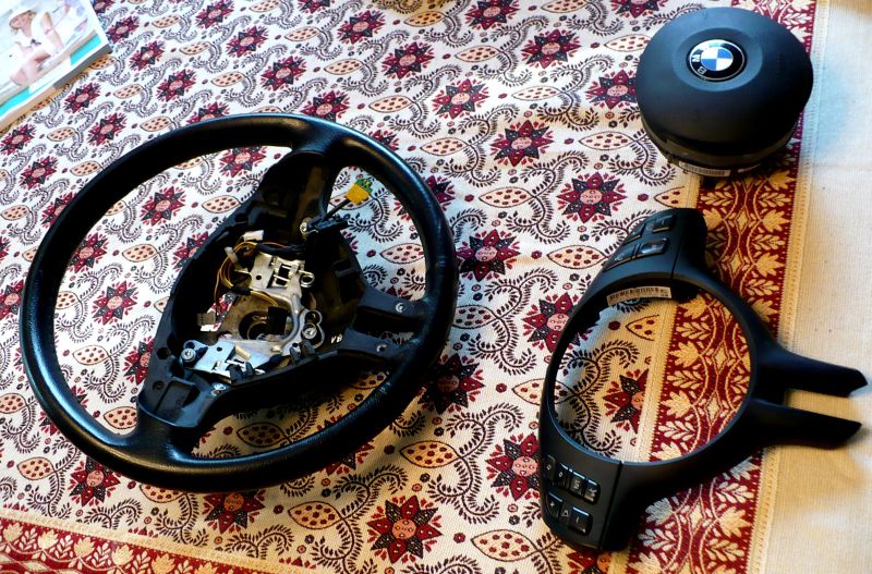

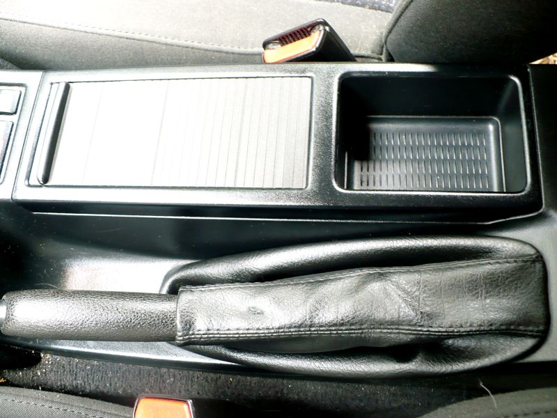

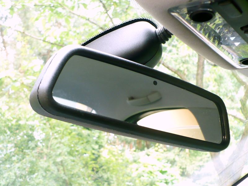

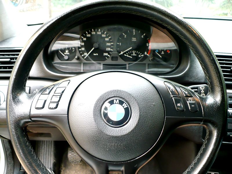

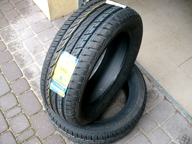

W ostatnim czasie jednak Wymienilem roletke pod schowek poprzednia byla w strasznym stanie, podlączyłem lusterko foto chrome, i Kupilem kierownice multi wraz z poduszka i paroma dodatkami w cenie samej poduszki mozna powiedzieć wiec warto było jeden minus jest taki ze kolo u góry jest delikatnie przetarte ale mi to nie przeszkadza zawsze gółko moge wymienic albo obszyć na nowo.
A i kupilem nowy komplet oponek barum, musze powiedzieć ze bardzo jestem z nich zadowolony nie jest to wysoka pułka a lepiej mi sie na nich jezdzi niz na continental premium contact
O to fotki wszystko podlaczone zgodnie z fabryka

Jedynie co bym zmienil to radio ori cd szukam najlepiej takie co mp3 format obsluguje wiam ze bywaly juz po 2003roku np alpinki, i moze dzwignie recznego i galke zmiany biegów w skórze,
ale nad ta skóra sie jeszcze zastanawiam.
Jak ktoś coś potrzebuje z tych kabelków i wiazek to niech sie odzywa ;)
