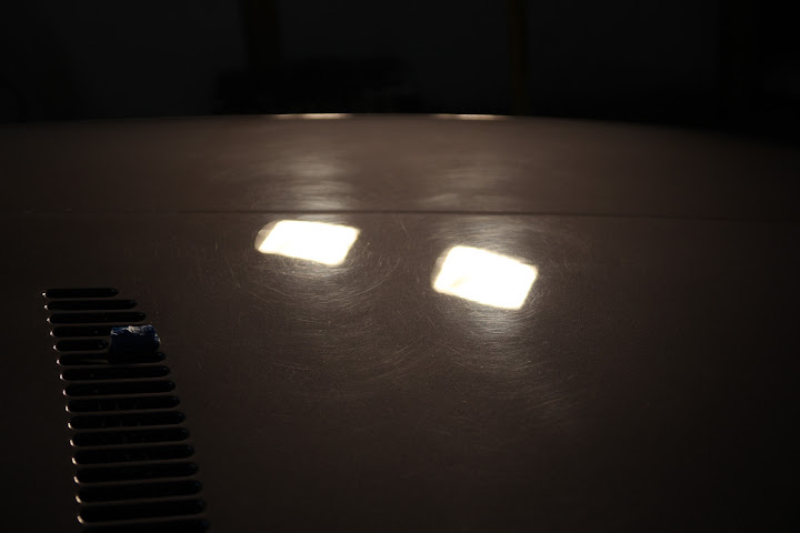

Jedna fotka z myjki, ładnie widać że swirli to nie brak ;)

To będę starał się usunąć

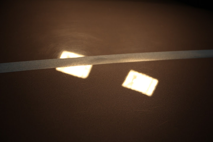

I paseczek na środku by były ładne 50/50 :)

Pierwsza zdjęcia z walki :) Tutaj po FG500 i Białym Flexi - coś się dzieje ale za mało ;)
Futro flexi na tarcze i jedziemy:)
Step 2: PF2000 i pomarańczowy Flexipads - jest dobrze, prawie bardzo dobrze ;)
Step 3: Final Finish 4000 i żółty Flexi - hmm pozostały pojedyncze głębsze rysy, ale plan nie był by robić 100% korekty. Więc jest satysfakcjonująco ;)
Głębia odzyskana :)

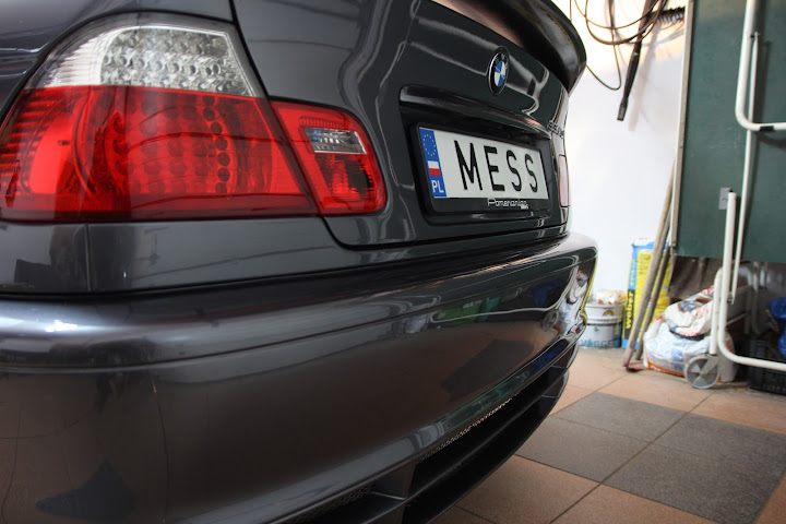

Final fotos: :hyhy:
Wyjeżdzamy z garażu i :szok: miała być wiosna :cenzura: , wosk jest letni już :mur:

330Ci trzymająca serię :rotfl: nie podobają się te zderzaki, wolę zwykłe albo mpak, no ale jest to jakaś odmiana w porównaniu do innych e46

Fajnie ze 330ci, ale ten zderzak jest tak tragiczny że psuje cały wizerunek auta.
Korekta wyszła super! :super:

Chryste !!!!!
Za jakie grzechy Ty masz jeszcze ten zderzak???
Wyrzuć go jak najprędzej!!!!
Zwykły, seryjny prezentuje się milion razy lepiej :)
Na twoim miejscu to był by pierwszy mod z wyrzuceniem tego paskudnego zderzaka, z reszta tego tylnego z aero także :)

Przodu się nie czepiać jak dobrze pójdzie w Toruniu będzie nowy ;)

Agro is gut! :) seria sux:)
Przedni zderzak jest tak zmasakrowany od wszelkich kamieni że przy korekcie go tylko przeleciałem cleanerem i woskiem :P
