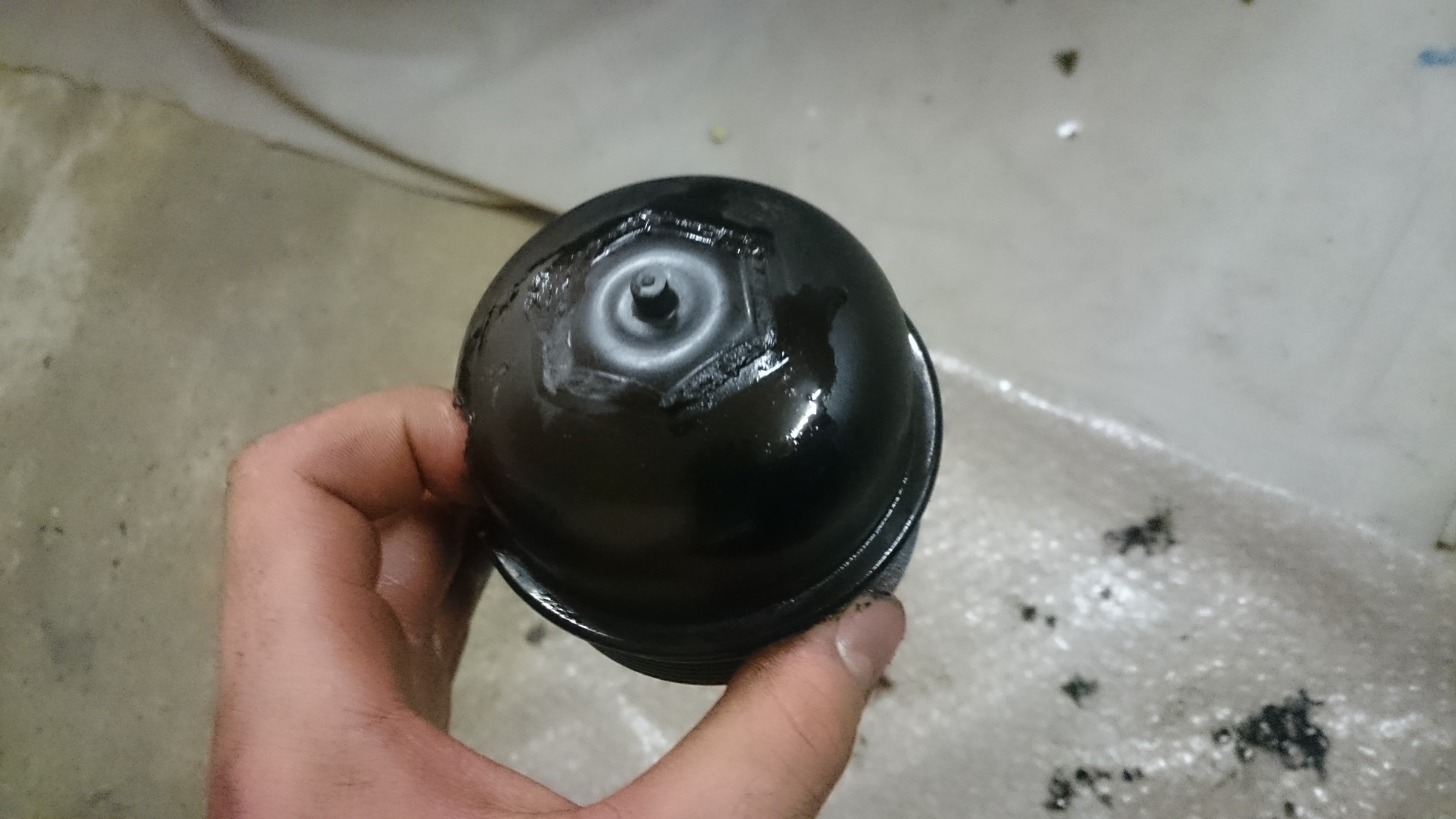

Ogólnie wczoraj wziąłem się za wymianę oleju. Był to mój największy motoryzacyjny fail jaki w życiu miałem... Ustawiłem się elegancko pod garażem, zrobiłem płukankę, wjechałem na kanał, spuściłem olej i biorę się za odkręcanie filtra. Myślałem, że będzie lekko przykręcony i spokojnie kluczem francuskim to zrobię no ale cóż, po kilku próbach dałem się na spokój i zadzwoniłem po znajomego żeby mi przywiózł ze sklepu nasadkę 36. Oczywiście sama nasadka nie pasowała pod moją grzechotkę więc potrzebna też była przejściówka 3/4-1/2" razem 60zł... No więc pełen optymizmu ciach za obudowę, nie idzie, no to trochę więcej siły iii... CAŁA PLASTIKOWA NAKRĘTKA ZOSTAŁA W NASADCE a u mnie pod maską obudowa zamieniła się w piękną półkulę :mur: :mur: :mur: nosz, ku*wa!!! Tak wściekły to nigdy nie byłem... Co za jakiś troglodyta to dokręcał!!! Z racji później godziny nie było opcji jechać już do ASO a że dzisiaj musiałem dostać się czymś do pracy to wlałem czysty olej w układ z brudnym filtrem :rozpacz: :rozpacz: Uprzedzając pytania nie chciałem wlewać starego oleju bo był w brudnym wiadrze to raz a dwa że był po płukance :( :(
Mam nadzieję, że do wymiany tego filtra nie muszę spuszczać oleju? Nie wiem jak to gówno teraz odkręcić. Czy przewiercić, wbić śrubokręt i tak próbować czy po prostu je*nać parę młotków aż się pokruszy bądź pęknie i złapie trochę luzu? :rozpacz:

Na pewno nie wierć bo zrobisz gorzej niż jest.. Spróbuj odkręcić jakimś paskiem np. rozrządu czy innym klinowym ewentualnie od spodni tylko skórzanym, też działa. W ostateczności zwykłym kluczem do filtrów metalowych, ale wtedy musisz to robić z wyczuciem. I dla świętego spokoju przy wymianie filtra wymień jeszcze raz olej :)
próbowaliśmy wczoraj, nie ma tam dostępu a obudowa jest na tyle gładka że klucz się ślizga... Paskiem nie ma opcji, skoro było to tak przykręcone ze urwała się nakrętka :zdegustowany:

przykra sprawa :/
ja bym spróbował gorącym dużym gwoździem zrobić otwór i jak przestygnie odkręcić
albo dużą żabką złapać całość i odkręcać, tylko dobrze jakby Ci ktoś podstawę trzymał, żeby jej nie popsuć
co do oliwy - nie wyobrażam sobie nic innego jak ją zlać i zalać nową. Czysty olej pięknie wypłukuje brud z filtra.
chyba to jest najlepszy pomysł, bo dostęp jest tam tragiczny. Próbowałem żabą ale się ślizga :kwasny: Myślałem też żeby może przecinakiem stuknąć to jak pęknie złapie trochę luzu na gwincie. Co do oleju pewnie tak zrobię :cenzura: :cenzura:

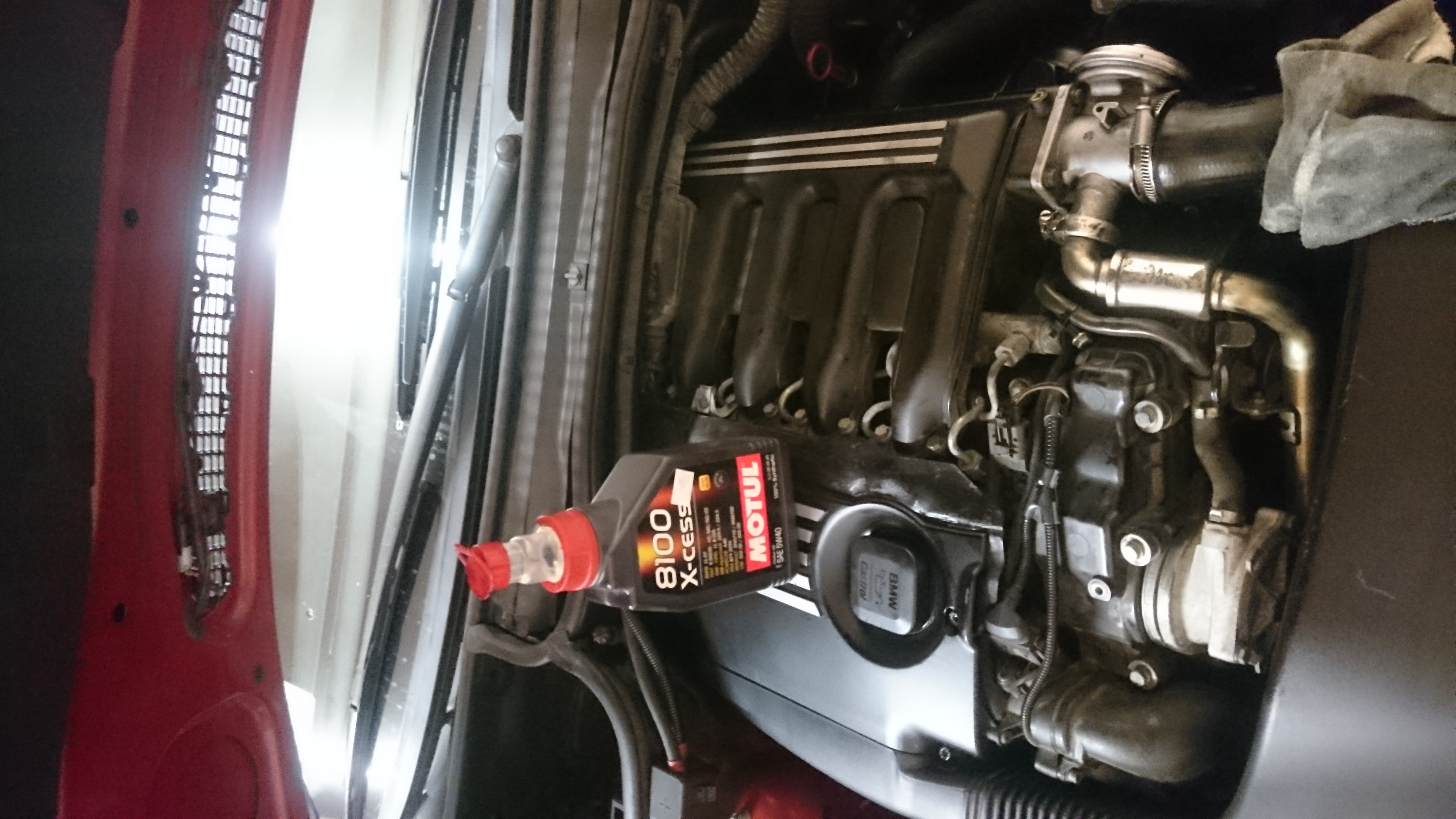

No więc tak, zrobiłem dużym gwoździem na gorąco otwór jak radził rorafalki, a później stukałem od boku młoteczkiem przez śrubokręt i się udało poluzować bez żadnych uszkodzeń. Kupiłem świeże 7l tego samego oleju i jest już git. Przejechane blisko 1000km i nic się nie dzieje, nic nie wycieka jest jak byc powinno ;) Była to najdroższa wymiana oleju w moim życiu, bo sam olej wyszedł blisko 500zł... :cenzura:
