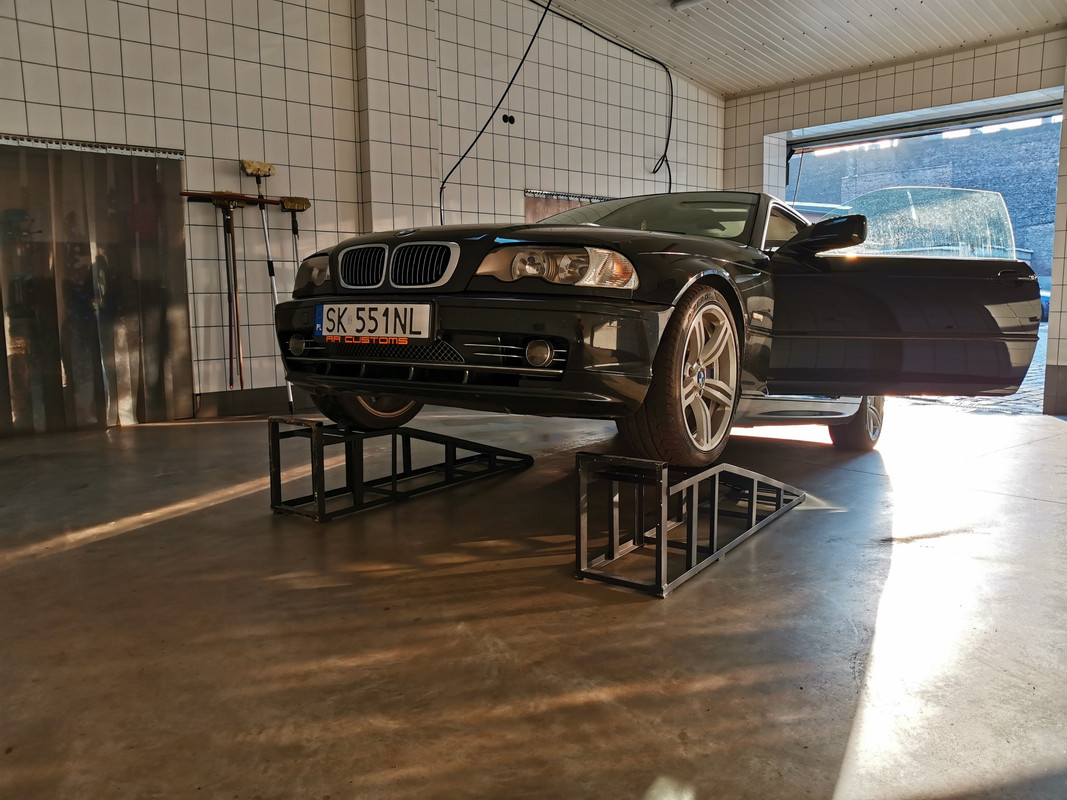

Wymiana znaczków przód/tył
Mycie podwozia przód/tył w celu zweryfikowania wycieku z koła pasowego i wyjścia wałka na sprzęgło.

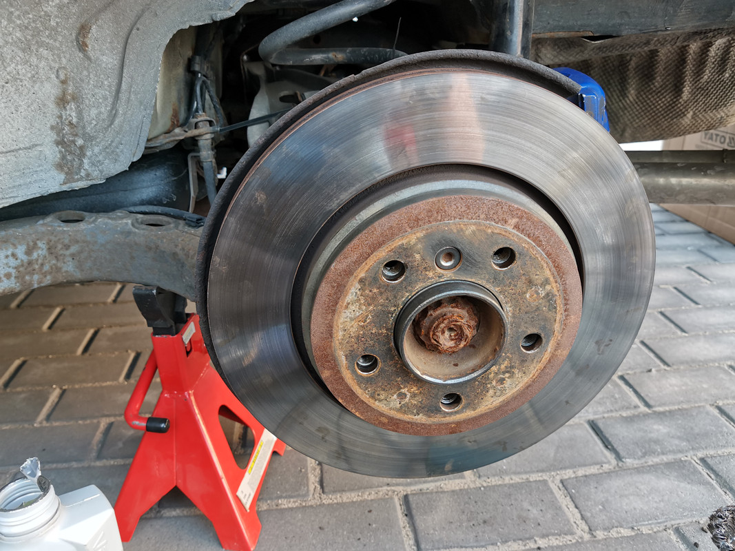

Regulacja ręcznego z czyszczeniem styku piast, tarcz i kół z rdzy
Ręczny przed regulacją a po to niebo a ziemia, dużo osób mówi że E46 mają słaby ręczny ale po porzadnej regulacji naprawde świetnie trzyma.

PostNapisane: 7 kwietnia 2020, 08:19
Posty: 31580
świetnie :ok:
PostNapisane: 7 kwietnia 2020, 16:04
Posty: 1823
Lokalizacja: Śląsk
Moje BMW: E34
Kod silnika: M50B25nv
zobaczymy na jak długo :cool:
przerabiałem temat i po jakimś czasie po prostu wraca do 'normy' :/ i nie nie jeżdżę na ręcznym :rotfl:
co nie zmienia faktu - dobra robota :ok:
Zgadza się, dlatego zawsze robiłem to przed przeglądem- zdejmowałem tarczę tył, bęben od środka czyścilem do żywego metalu, ustawiałem od nowa szczęki i trochę je przesmarowałem. Było spoko, ale tylko przez jakiś czas... :wstyd:

No niestety z hamulcem ręcznym jest jak mówicie....Niestety e46 nie ma zbyt mocnego hamulca. Nawet u mnie gdy doslownie wszystko jest nowe to już czuje że trzeba go delikatnie podregulowac ale mimo to trzyma i auto z górki mi nie odjedzie. :P Wyciek zlokalizowany?
