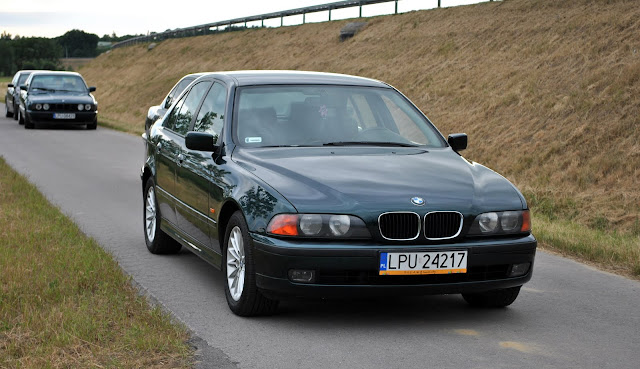

Witam ponownie. Po sprzedaży moje E34 535i, najpierw był ogromny smutek. Potem przeszło i zacząłem szukać auta na codzień czyli E39 i dokupię ładne E32 do pieszczenia, jak się jakieś trafi. Znalazłem auto dość blisko, okazało się być rewelacyjne. Całe auto jest w ORI lakierze. Środek ładny niezniszczony. Sensowne wyposażenie. Mechanicznie bez zastrzeżeń. Wgnieciony lekko jeden błotnik, zero rdzy nigdzie na całym aucie. Wszystkie szyby oryginalne łącznie z przednią. Jest sekwencja która chodzi super. Reasumując powiem najkrócej: tym jeździ się lepiej, ale E34 było fajniej
![Wesoly :)](./images/smilies/smile.gif)
Mam auto na co dzień, które jest reprezentatywne, wygodne, ciche i względnie oszczędne oraz niezniszczone i dobrze wykonane.
Przebieg posądzam o prawdziwy: 251000km
