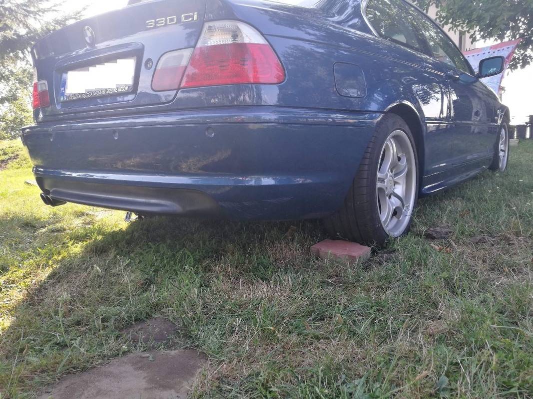

Nowy zderzak tylni wymiana
Nowe nakładki progowe i stan progów

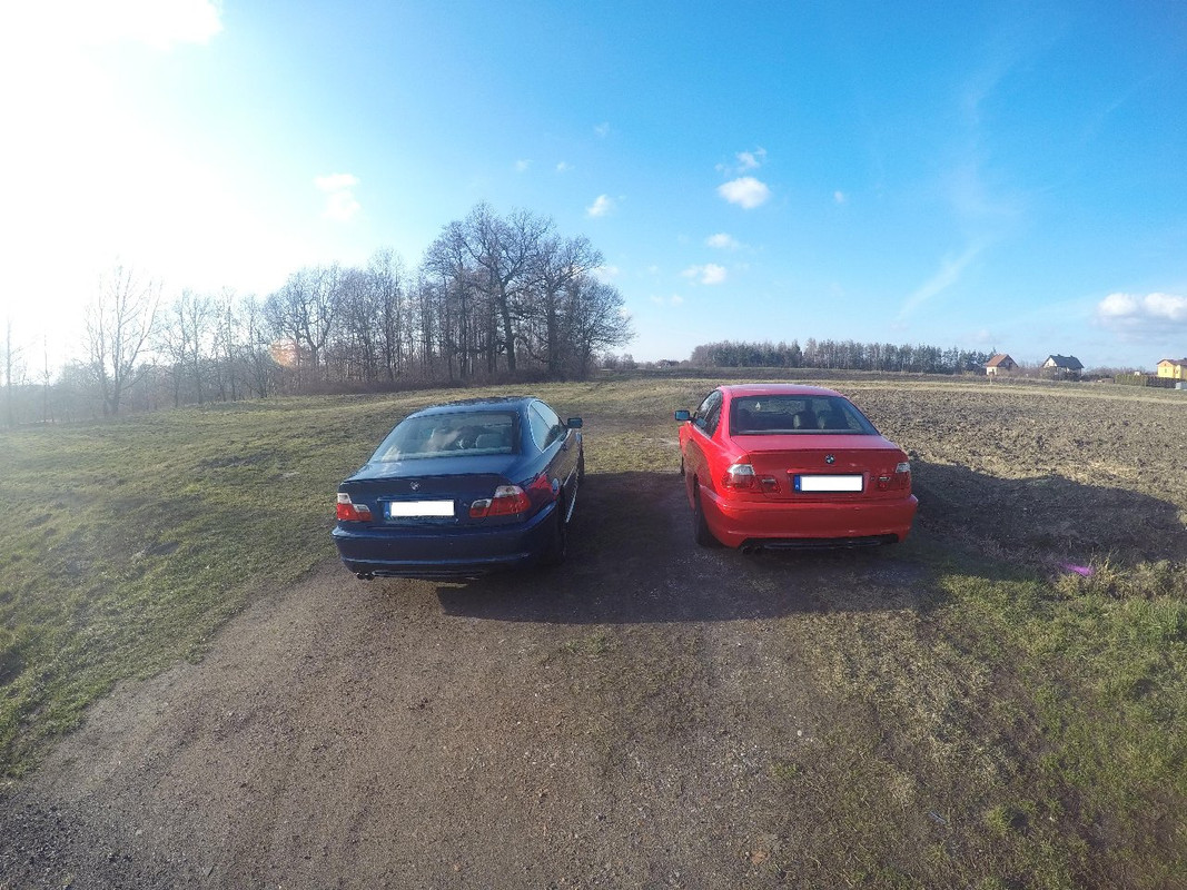

szybka sesja z czerwoną czyli b30 i b28
podsumowując auto po tym wszystkim odżyło i zbiera się bardzo dobrze na oleju zrobiłem już z 4 tyś km i jak na razie oleju nic nie ubywa nie ma żadnych problemów z silnikiem typu wypadanie zapłonów itd w mroźne dni, służy mi do jazdy codziennej to by było na tyle
