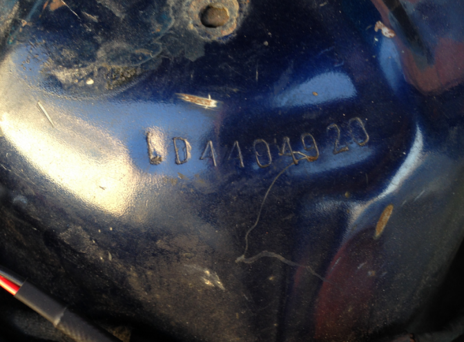

Hej,
Chciałym sobie rozkodować informacje o mojej buni, niestety na kieliechu mam wybity dziwny VIN bo jest on za krótki i ma tylko LDXXXABA i czy to jest VIN? Nie wydaje mi się hahah :rotfl:
O co może chodzić :-) ? W dowodzie rej też tak mam ale 000000 i na koncu ten VIN 9 cyfrowy, na OC tak samo.

Składak albo kradziony, bo w bazie nie widzę tak tego krótkiego i dziwnego. A z którego roku auto? Wiecej informacji z dowodu? Pisze tam SAM (skladak)?

Bardzo możliwe, że masz nabite nowe numery.

Auto z 1992r, nic nie pisze na temat żeby to był składak :rotfl:
Możliwe, ale tak krótkie? Hmm chociaż zobaczcie jak to wygląda:

whatdefak, nie nie nie to nie vin i nie to miejsce powinna byc taka czarna naklejka ;)

Już wiem o co chodzi, w 1996r ten samochód ktoś zajumał i przebił ostatnie 3 cyferki VINu i jakieś papiery znalazłem że był nowy wydany i w ogóle, hahah okej dzięki za pomoc :D

na podszybiu nie ma? blaszki koło kielicha?? jak wyglądaja tamte miejsca ?? Może auto miało przestępczą przeszłość i urzędowo był wybijany nowy vin

whatdefak, To może być tak jak Ci rybik, napisał, nowe numery mogą być nabite, stare mogły zostać np. uszkodzone :niepewny:

Znalazły się numery że furka była kradziona w 1996r :rotfl: i został przebity VIN czyli ostatnie 5 cyfr VINu zostało zmieniony, i został nadany nowy w jakiejś tam stacji diagnostycznej :przestraszony:
Wszystko juz wiadomo, dzięki! :D
Dotarłem także w dokumentach do starego VINu i mogę sprawdzić wyposażenie fabryczne :)
PS.
na podszybiu nie ma VIN, blaszki koło kielicha nie ma także.. :cwaniak:
