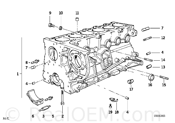

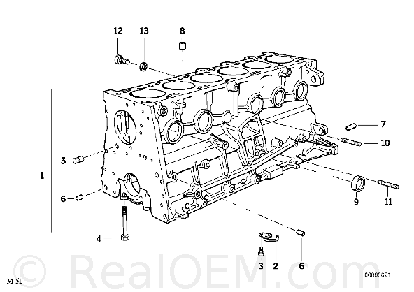

więc dzisiaj miałem uzbroić silnik w pompę i resztę pierdół a tu taki suprajs.. bloki są inne i pompa nie pasuje :D średnica otworu jest mniejsza.. :mur: ;]
"stary blok" 1994
"nowy" 1993
[19.06]

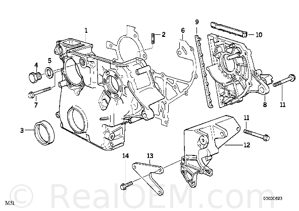

Trochę wyjaśnił realoem..
ponoć były dwa bloki stary bez wspornika pompy prod. do 01.1994 drugi natomiast od 01.1994 ciekawe czemu wprowadzili tą zmianę.
nowy blok od 01.1994
stary do 1994
(pasuje tylko do skrzyni korb. z nr półwyrobu 2 242 891 z przykręconym wspornikiem pompy wtrysk.)
