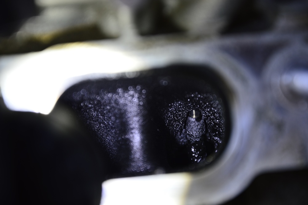

Czyszczenie dolotu. Trochę syfu się uzbierało, najbardziej w pierwszych trzech cyl. Ogólnie nic trudnego nie ma, ale jako, że pierwszy raz ściągałem kolektor w n54 to czasowo zeszło. Samo czyszczenie to niestety mozolne dłubanie w niezbyt wygodnej pozycji. Po operacji lepsza reakcja na gaz i nie trzęsie silnikiem na zimnym. Wpadły oczywiście nowe uszczelki.

15k km temu było znacznie mniej syfu, cobb zrobił swoje :rotfl:
zakładaj galerie :)

Nad galerią się pomyśli :) Raz na czas trzeba będzie zaglądać w kolektor i czyścić. Największą zagadką było dostanie się do koła pasowego bez wyjmowania wiatraka...
