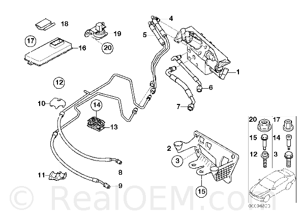

Moduł dynamic drive jak sprawdzić i czy idzie to sprawdzić ?

Dynamic Drive to aktywne stabilizatory poziomujące wychylenia kalapity na zakrętach, wystepowalo z zawieszeniem normalnym, samopoziomującym i z EDC. Nie wiem czy da sie to jakos sprawidzc

Trochę strach masz może zdjęcie gdzie one są w ogóle ?

w e65 gdzieś za włącznikiem świateł, a w e60 pod fotelem pasażera pod wykładzina, ale pewien nie jestem.

To dziadostwo dalej łączy się w jakiś sposób z zawieszeniem i ogólnie jak to działa?
