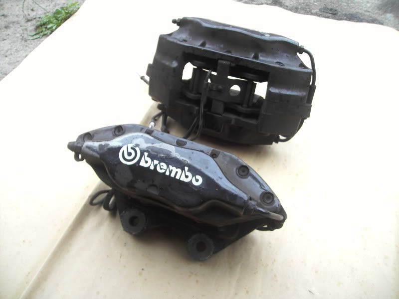

Na koniec BIG BRAKE KIT zaciski 4 tłoki brembo a do tego tarcze z 330 performance nawiercane, z aluminiową piastą

Dobrze modzisz. :ok: Ciekawe te hamulce ? ile wychodzi za taki zestawik ?

trudno powiedzieć ile wyjdzie po całej modyfikacji bo troszkę trzeba je przerobić ale plus tego wszystkiego jest taki że nie trzeba żadnych adapterów ;)
Jak już będą siedziały i hamowały to napisze co i jak póki co nic nie chcę mówić ;)

Dobre hamulce :ok:

ojjjjjj zaciski piękne !!!!!!!!!!!!! :D:D:D

Swoją drogą - zaciski kradzione z jakiegoś innego modelu BMW? Czy jak?

Z mercedesa ;)

od jakiego merca zaciski???
ja mialem zakladac od porsche boxter ale zadaptery trzeba bylo robic i koles przygral w ch... i nie zalatwil mi zestawu.
ciekawe czy beda lepsze niz brembo z 728 e38 ........
bo tamte ponoc zadna rewelacja

od S klasy, z klockami EBC będą dawały radę.
Miałem zaciski od Porsche ale to już trochę przerost formy nad treścią ;)

Zaciski od Porsche powierzchnią klocka są identyczne z tymi co masz, różnią się jedynie mocowaniem od góry a nie od czoła.
Hamulec fajny ale z całym szacunkiem to nie jest Big Brembo
Small Brembo:
Big Brembo:
