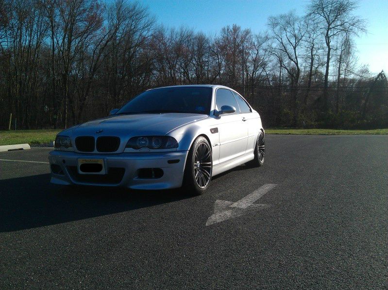

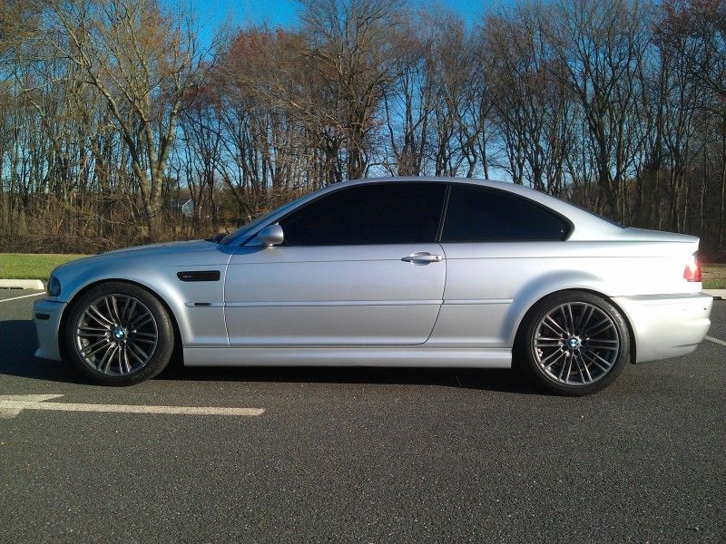

Widzi mi się to :cwaniak: :przestraszony:

Nie cierpię jak przednie koło wystaje, zwłaszcza bardziej niż tył... I to chyba felga z 7er, na dodatek wąska? Duża nośność = ciężka i znowu nie będę mógł 255 założyć... Lipa... :(
To koło mi się cholernie podoba, ale raczej po pierwsze by nie pasowało wizualnie i szerokości ciężko dorwać.
Patrzylem na OZ-y ale średnio pasują do budy e46.

deejeys, a BBS RK? chyba ciężej o lżejszą :)

Ten bbs rs co pokazales to ciezki klamot. Wazy 11 kg czy 12 jakos tak. Dlaczego szerokosc ciezko dobrac? Tam jest 8,5 cala czyli smialo ladujesz 255 opone chodz ja bym na Twoim miejscu takiej szerokiej nie ladowal.

To jest kolo z E92 M3 S219 przod 8,5x18 et 29 waga 11,7kg tyl 9,5x18 et 12,60kg czyli nie takie ciezkie ;) z przodu moze wystaje przez dystans

Wydaje mi sie, ze tam sa poprostu 4 x 18x9.5.
Waga jest bez rewelacji, tyle waza normalne 19" z tymi samymi szerokosciami.
Tak czy inaczej nie ma to znaczenia, bo tych felg nie ma jak zmiescic w normalnym E46 coupe.

a tego juz nie wiedzialem :P btw to prawda ze to sa "kute" felgi ?

Odlewane, tylko S220 byly kute.
