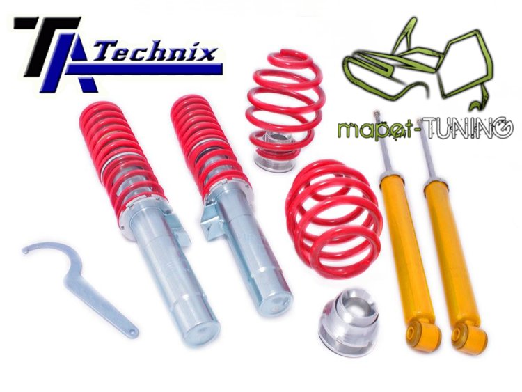

No kurczę dalej będę szukał tego na co się najbardziej uparłem czyli Ultraleggery i RC 303. Jutro jadę obszyć kierownicę i po weekendzie chciałbym zamówić gwint. Początkowo byłem nastawiony na AP jednak pogadałem ze znajomym który ma taki w E46 i nie jest z niego zadowolony. Po roku wszystko skorodowało i tylne amortyzatory już się pocą… chyba skłonię się ku opcji budżetowej i kupię TA-Technix bo mimo tego że gwint jakością nie ma co podskakiwać do wyższej półki to ma sporo dobrych opinii względem np. AP. Interesuje mnie kilka kwestii odnośnie TA Tesco…
- ile się da zejść na tym gwincie by nie było efektu ping ponga? Zrobię spas z 18 calową felgą?
- jak się gwint TA ma się do twardości m-pakietu w 330cd/d?
- jaki konkretnie model wybrać? Czerwony, niebieski, z regulacją? Jakiś nr.?
- skąd kupić w najlepszych warunkach cenowych?

odpuść ten gwint. Miałem styczność w e60 z tym shitem. Trzeszczało to nie miłosiernie, prowadzenie jakieś nijakie, niby tardo ale mało stabilnie, po pół roku jeden amor sie rozlał. To jest tanie ale nic więcej. niżej masz linka to poczytaj opinie.

Bez ping-ponga nie zrobisz spasu i jest dużo twardziej niż m-pack, przynajmniej w e36

Chycu, zauważyłem pewną zależność mój znajomy ma w E46 325i zawieszenie m-pakiet i ja w E46 330cd też takie miałem i te zawieszenia były kompletnie różne pod względem twardości tzn. mój był spooro twardszy niż jego. Tak więc np. w E36 też może być inne odczucie względem TA dlatego zależy mi żeby ktoś to porównał z M-Pakiem w 330d E46.

TaT jak jest nisko jest beton w e46, przynajmniej przód, tył jest za miekki względem przodu więc jak skręcisz przód na beton, tył zostaje miękki i średnio sie to prowadzi. Mam wersje z dolną regulacją i jest o tyle lepiej, że pomimo zejścia z wysokości masz jeszcze możliwość niewielkiej regulacji twardości napięciem sprężyny. Schodzą na tym nisko bo masz możliwość wywalenia tej mniejszej cieńszej sprężyny (w ogóle ona jest nie potrzebna moim zdaniem bo przy aucie w spoczynku jest praktycznie sprasowana). Nic nie trzeszczy, nie piszczy, wystarczy troszke smaru w spraju. Mam to dwa lata (około 35 tys) skorodowane nie jest nic nie wylało i na pewno jeździ lepiej od serii jak nawierzchnia jest w porządku. Sporo śmigam po słabych drogach, czasami gruntowych to komfortu praktycznie nie ma, ale dobre drogi mi odpowiada. Ogólna ocena stosunku jakości do ceny 4+++, jeżeli tył byłby twardszy byłaby bajka.

SzatanCbr, masz tą wersję z czerwonymi sprężynami? Jaką to ma regulację? 60/40? Niżej się da?

Mam niebieskie sprężyny, żółte amory, myśle że niżej zejdzie śmiało. Mam to na z kołem 17 i nie bawiłem się nigdy w żadne spasy ale regulacja jest naprawde spora.

SzatanCbr, no ja coś takiego znalazłem i jak cytuje opis z strony:
Od pewnego czasu niektóre gwinty TA-technix / Tuning Art mają ciekawą budowę - mianowicie dolne elementy montażowe nie są przymocowane na stałe, ale przykręcane i kontrowane nakrętką. Co nam to daje? - Dodatkowe możliwość regulacji wysokości! Szczególnie na zimę można podnieść auto o kilka cm bez zmiany twardości zawieszenia, a jak wiemy na najwyższym ustawieniu gwinty potrafią być twardsze - pingpongowe i szybciej się zużywają…
Cechą - jaka odróżnia je od MTS - to według zdecydowanej większości użytkowników - KOMFORT JAZDY. Zawieszenia TA są TWARDSZE od MTS-technik, zatem komu zależy na namiastce komfortu wybierze MTS'a, jeśli jednak ktoś ma mocno wystające felgi może powinien przemyśleć wybór TA - jednak te różnice nie są aż tak diametralne. Mimo, że gwinty czerwone charakterystyką pracy zbliżone są do Tuning Art -ów, to jednak jeśli komuś zależy na nieco lepszej jakości - polecamy kolor czerwony. Niebieskie sprężyny wykonane są z gorszej gatunkowo stali , przez co tańsze.
