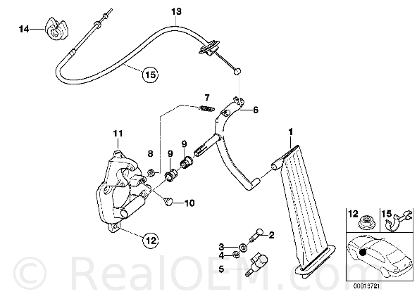

Mi zależało by na odpaleniu samemu, bo chce go po remoncie sam odpalić, średnio mi się widzi odszykowany silnik odstawiać do kogoś, zwłaszcza, że to auto NIGDY nie zostało u żadnego mechanika, a było u mechanika raz (!) na pomiarze ciśnienia oleju - po awarii turbiny gdy się po prostu zatarła pierwsza seryjna gt1749. I tak jak oddam na podłączenie zegarów etc to jeszcze nie będzie pedału gazu założonego... Ja wiem, że to stary kapeć ale za dużo widziałem jak mechanicy "testują". Elektryka/elektronika mam w miarę pewnego więc problemu raczej nie będzie... Aleee...
Właśnie... Muszę załatwić sobie pedał gazu na linkę... Coś tam znalazłem i oczywiście była przy silniku M43 taka wersja, no ale... Nie ma tego w używkach :rotfl:
http://www.realoem.com/bmw/diagrams/n/l/32.png
Muszę sprawdzić czy spasuje mi to do coupe bez lipy i czy w ASO się kupi kpl w normalnej kasie, o dziwo sam pedał jest ten sam w e36 po numerach patrząc więc może da się całość z e36 spasować.
Te patenty... To źle wróży... :zdegustowany:

deejeys, pedał gazu w wersjach z silnikiem M52TU też jest na linkę. ;) Pewnie bez większego problemu znajdziesz używkę w bdb stanie.
http://realoem.com/bmw/showparts.do?mod ... g=35&fg=10

M52TU też są na linkę

Pawel!, kurdeee... A na allegro najwięcej pedałów z 320d :rotfl: :rotfl: :rotfl: Nie wiem sam, muszę poszukać jakiś angoli na części w okolicy bo jeszcze przepustnicę z 328 kupić a jak by była od kompletu to lalka... Bo ta co ja mam to by była ok, ale rozwalili ją jak wyciągali niestety i skrzywiła się ta blaszka z kulką.

Pawel!, ale z z e36 328 :P Ja robię pedał gazu na linkę, bo najprościej mi... :D
