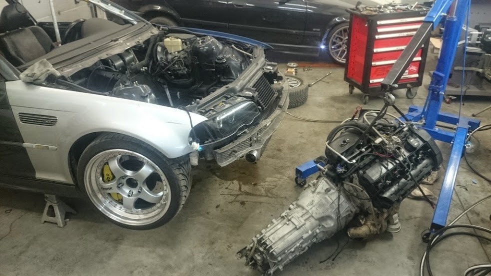

Tak więc przyszedł czas żeby opuścić mały ciepły garaż gdzie pozbawiono e46 większość balastu i przemieścić się na warsztat gdzie oskurowałem ją do reszty :hyhy:
Czas na wyjęcie silnika, opróżnienie komory silnika i zdjęcie układu paliwowego :)

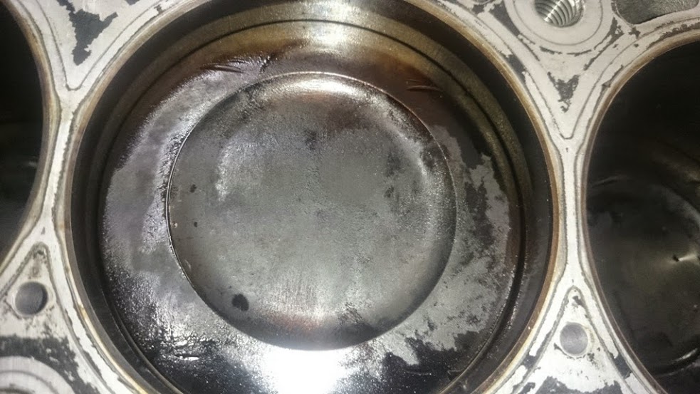

Tak wygląda silnik po 3 latach upalania, znoszenia ponad 1 bar boostu itd:
Bogato było więc wszystko się zgadza
Fura prawie gotowa do blacharza, szybki wycięte silnika brak jeszcze tylko kilka pierdół i lecimy dalej

nie dziwne ze ten silnik wyglada jak nowka sztuka. przy takim zap... niu to ten nagar niemial kiedy sie osadzic hehehhe
widze szpile , bedzie mocno czapka siedziec... bo pewnie bedzie mialo ja co rozpierac heheheh

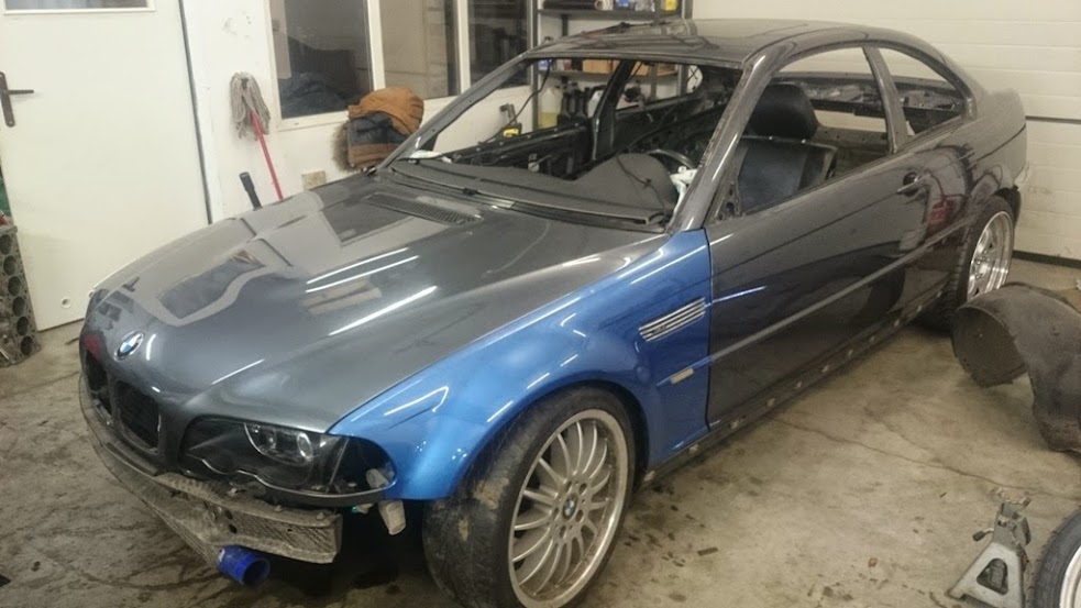

Taka sytuacja
pojechała na głaskanie ;)

w tym stanie na lawecie wygląda jak powypadkowy ulep w trakcie "ulepiania" na "jedyny taki zobacz forumowa igła bezwypadkowy" :D

No bo przecież to jet powypadkowy ulep więc co chcesz ;)
