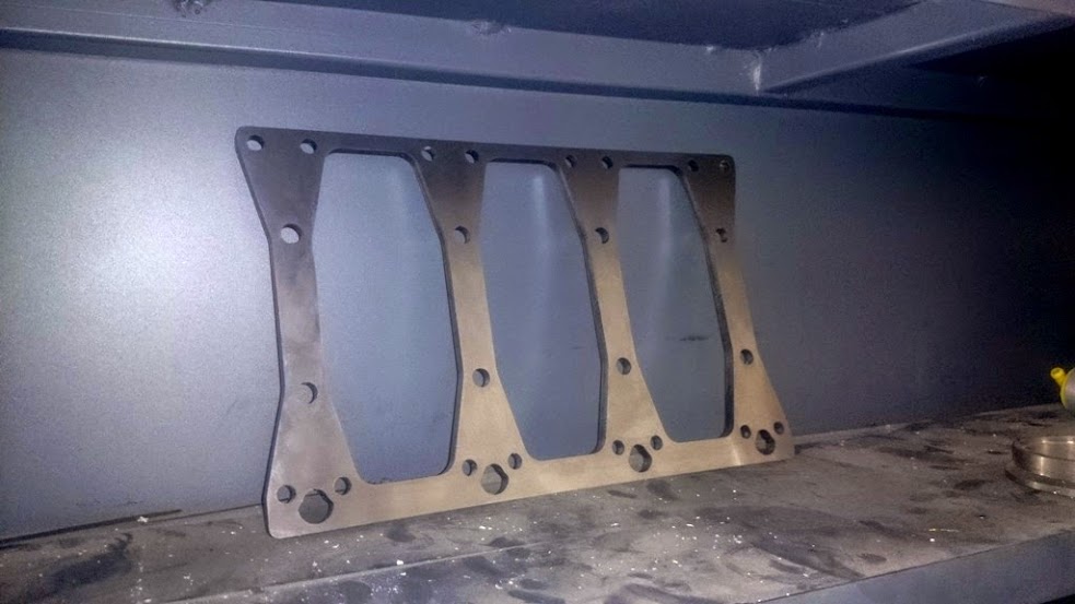

Zagadka cóż to jest :)
Jeszcze tylko szpilki do bloku i mogę zacząć składać
Czyżby uchwyt na trzy termosy ?. :niepewny:
palczasty - polska

Wzmocnienie bloku? :)

To jest gridle plate, i jest to wzmocnienie wału korbowego ;)
A w jaki sposób wzmacnia ? Bo nie mogę znaleźć lekturki na ten temat ? :chytry:
 Tytuł: Re: Leo --> 330Ci turbo -->> str 164 kolejny UP
PostNapisane: 18 kwietnia 2015, 20:37
Posty: 3283
Moje BMW: e46 330Ci turbo
Kod silnika: m54b30t
Jest dodatkową podporą dla stóp wału :)
LEO wzmacnia stajnie co by mu rumaki nie pouciekały przy ostrym wyprostowaniu prawej nogi.
hola hola, griddle plate to nie wzmocnienie walu, tylko bloku, zmniejsza drgania, ale samo z siebie wytrzymalosci walu nie zmienia, powoduje tylko, ze otrzymuje mniejsze naprezenia ;)
a musiales zmieniac duzo po montazu tego? np. naped pompy olejowej, czy cos? i jaka gruba ona jest?

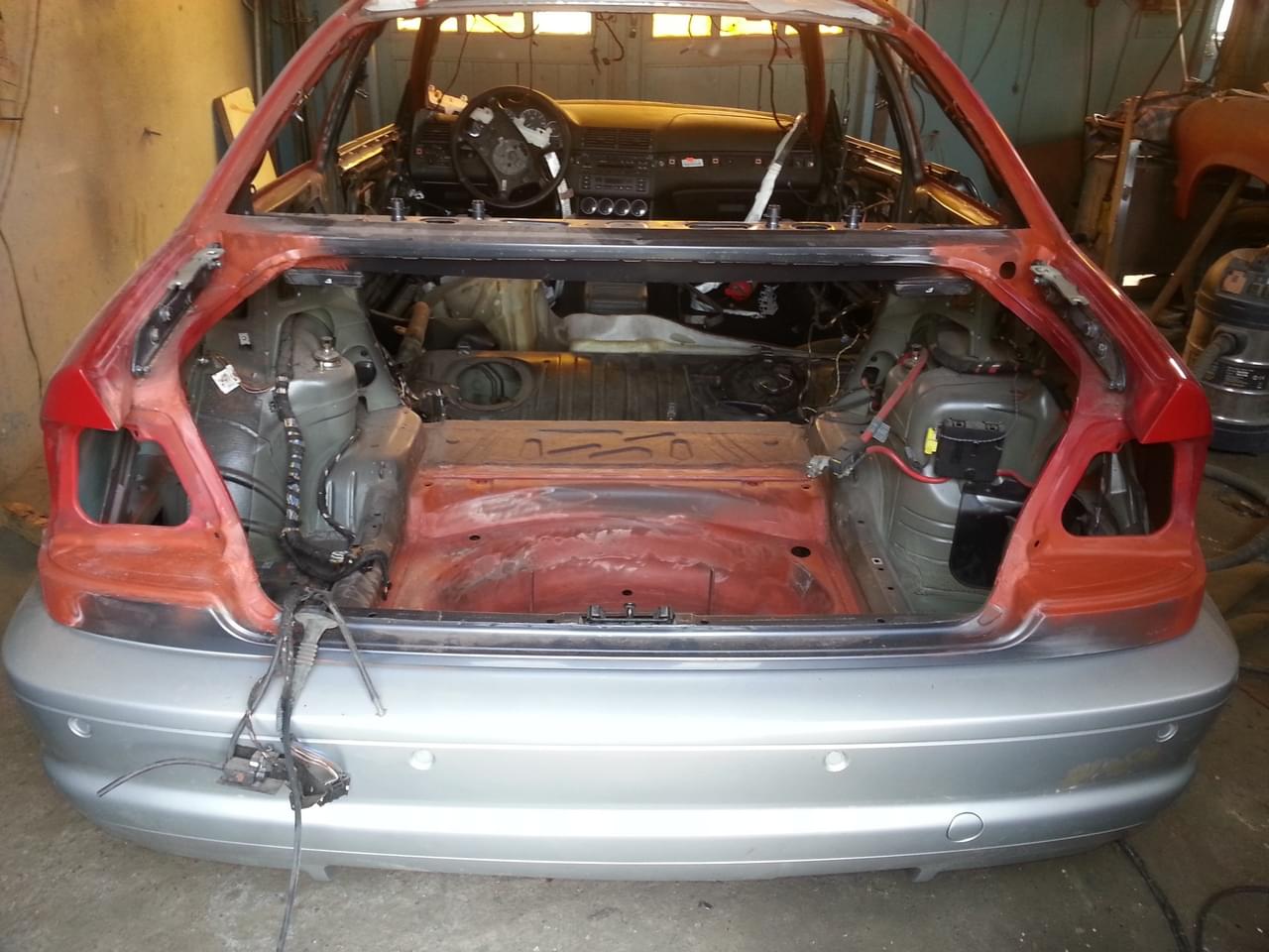

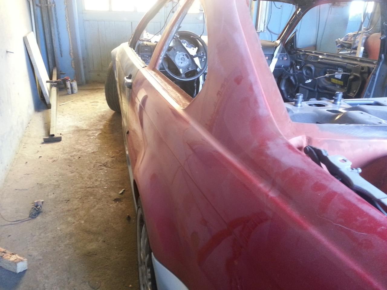

Z nowości fura już w akrylu w miejscach gdzie wjechał reaktywny,
jutro lecimy z konserwacją i podkładem

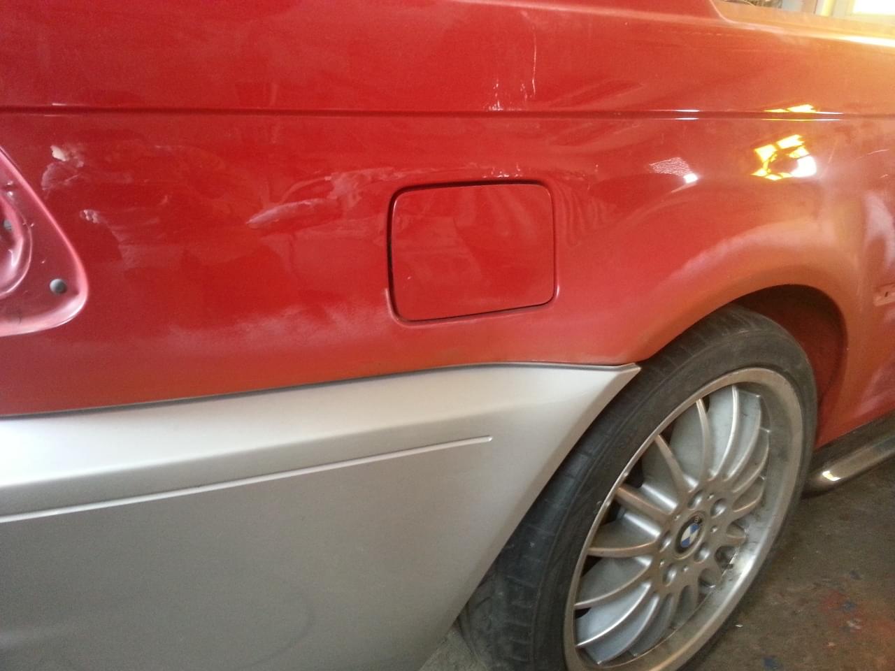

Dziś baaaardzo pracowity dzień. Chciał bym podziękować Kłooptowi vel jenotowi, Majkiemu, Gutkowi i Adamsowi za mnóstwo pracy które włożyli dziś aby mi pomóc popchnąć to do przodu bo u mnie z czasem ostatnio bardzo marnie.
Auto jest przygotowane do podkładu,
błotniki zaklepane na żyletkę, wszystko zagumowane konserwacją i pomalowane podkładem, wszystko zmatowane i rozebrane... Po weekendzie bedziemy malować :)
