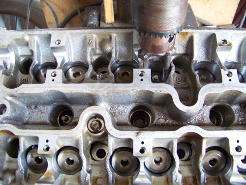

Zakuwania nie bdzie, coś powoli w wolnym czasie dłubię przy autko. do wymiany mam chłodnicę cieczy chlodzącej, leży na półce do wymiany.
Ale kończę demontaż głowicy, gdzie bedę chciał poddać ją na początek drobnej przeróbce.

Jaką oliwe lejesz, że masz taki brzydki kolor osadu pod pokrywą???

gdzie maz ten brzydki kolor? Ja tu widzę tylko złote wałki i tak powinno to wyglądać...
Oj Leo, zawsze ktoś znajdzie się aby czegoś czepić się, chyba ludzie nie wiedzą jak powinien wyglądać silnik. Ale kolego Lincoln olej leje LM 10W60 w tej chwili na zimę zaleje LM 5W40, a wcześniej to zawsze lałem Valvoline 5W50.
Sphinksus tak jak MaTiMa zauważył, chłodnica firmy Nissens, taką polecił mi Santino.
forest wałki hmm, ale zamierzam jeździć na co dzień, a wiadomo jaka praca silnika byłaby w dolnym zakresie obrotów. Skusiłbym się na wałki ZHP, ale cena to też byłaby kosmiczna. Więc chyba lepiej kupic dmuchawkę i podmuchac te 0,4 bara, a efekt będzie bez porównania.
Soją drogą, głowica została zplanowana 0,3mm, kanały wydechowe powiększone i wypolerowane do wymiarów kolektora, czyli sporo, zawory wypolerowane. Jutro czeka mnie wymiana chłodnicy oraz docieranie zaworów.
Jesteś pewien, że wałki maja kolor złoty? Mostki owszem, wałki i sama głowica nie bardzo. Dla przykładu tak u mnie wyglądała głowica przy 300tyś km +
Stąd moje zapytanie, a nie że mi coś nie pasuje.

Owszem tak wygląda głowica, ale po myciu chemią z karchrem.

No właśnie nie, głowica zdjęta prosto z silnika tylko do wymiany gumek zaworowych. Jak się dobrze przyjżysz, widac zalegający olej i lekkie osady. Martwi mnie to o tyle, że sam latal obecnie na LM 10w-60..

No cóż nie będę się z Tobą sprzeczał, ale żółty kolorek to film, jaki pozostawia olej, a to, że u Ciebie wyglądała tak po 300 tys., to albo myli CI wcześniej głowice, albo miałeś wcześniej ją demontowaną przez 1 właściciela, bo obstawiam ze nie jesteś pierwszym właścicielem.
Sory, ale ile miałem aut to w żadnym tak czysta nie była, a zwłaszcza po 300 tys.
U mnie w tym momencie głowica po myciu wygląda tak
A tak zawory, po polerowaniu i docieraniu
Jutro już montaż wszystkiego.

Z dnia na dzień powoli do przodu, dziś duł silnika, wymiana uszczelki miski olejowej, sprawdzenie, czyszczenie pompy olejowej oraz zaspawanie nieszczęsnej śruby, możliwe że na koniec zakręcimy równiez do 7500.
I powoli zblirzamy się ku końcowi
