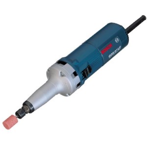

Widać, że nie jest to robota spawacza który taśmowo dostaje części do składania i tylko tym się zajmuje. Spawy nie są bardzo estetyczne, ale prawda jest taka, że to nie będzie nic dźwigać i spełnia swoją rolę. Moim zdaniem to ma funkcjonować, a nie być piękne, to nie część na pokaz.
Zawsze można to poprawić:
Oczywiście z odpowiednią końcówką. Ale to już estetyka na którą bym lał skoro ma to być owijane.
jak bedzie lichy spaw to przy nagrzaniu puści i po ptokach
jak będzie miało stać na półce to tak, szlifowanie spawu tylko może go osłabić
wygląd vs wytrzymałość - brzydki spaw nie zawsze musi być słaby, jak materiał dobrze przetopiony to będzie trzymać chociaż ładnie położony spaw na pewno robi większy efekt i wygląda profi
