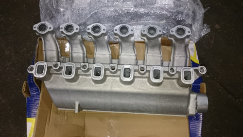

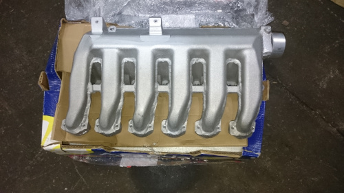

Jak już pisałem że tuningowanie mojego żużla to moje hobby to wpada aluminiowy kolektor ssący
Kolektory są już w sprzedaży w Poznaniu lub w Krakowie

Co daje alu kolektor w porównaniu do plastiku?
 Tytuł: Re: lukbmw-->>530d BITURBO 8hp lukbmw+ECU-Perfect =501KM
PostNapisane: 18 grudnia 2019, 22:02
Posty: 384
Do seryjnego silnika to pewnie nic ale w tuningu będzie miał swoje zalety przede wszystkim nie pęknie od doładowania (i to jest bardzo ważna zaleta) w pewnych zakresach obrotowych do daje 10 km ma większy przepływ ale to trzeba umieć wykorzystać można go nawiercać bez obawy że pęknie i do dawać dysze metanolu czy nitro
Z minusów to wyższa temperatura w dolocie.
W m50/m52 na plasitkowym w gorący dzień max który widziałem to takie 55 stopni.
Na aluminiowym można jajka smażyć - max z tego roku w korku przy 35 stopniach na zewnątrz, 77 stopni w dolocie.
PostNapisane: 19 grudnia 2019, 16:18
Posty: 384
Z minusów to dołożył bym cenę i wagę
A z temperaturą będziemy walczyć przez lakierowanie albo opiankowanie lub owinięcie ale na razie jest zimno
najważniejsze że kolektor nie styka się z głowicą tylko jest uniesiony i nie łapie temperatury z głowicy

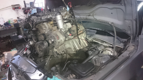

Przyszedł czas na e60 i silnik wyleciał :rotfl:
Rozbieramy w drobny mak i tuningujemy

Silnik rozebrany
blok bez progów od pierścieni igła
uszczelka pod głowicę cała nie po przepalana blok mierzyłem przymiarem i ugięty między tłokami
panewki korbowodowe bez śladu zużycia
panewki główne noszą ślady zużycia a skrajne mocniej przytarte (ale nic się nie łuszczy po prostu zużycie )
łańcuchy rozrządu trochę uciągnięte pompa robi swoje oczywiście rozrząd przestawiony opóźniony
planujemy mierzymy i robimy zakupy :hyhy:

To taka rewizja silnika w jakim jest stanie czy dalej będzie dokładanie do pieca :D ?
PostNapisane: 2 marca 2020, 10:19
Posty: 384
Vaporr,
To co robię to jest tak zwana rewizja silnika ;)
a dla mnie wkładanie innych elementów silnika (tłoki korby głowica) byłby remont ale na używanych częściach to drut :rotfl:
coś tam się zdeklarowałem że zrobię to spróbuję zrobić :hyhy:
na pewno wleję w silnik paliwa i powietrza tyle ile będzie potrzeba a co wyjdzie to się przekonamy
