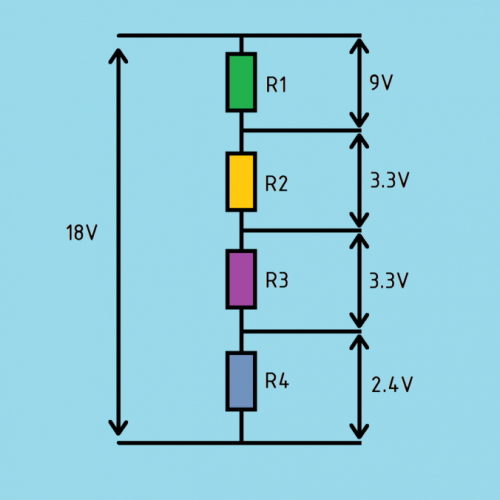

Do Wszystkich pragnacych multimapy
w aucie mamy pedal gazu, ktory na wejsciu ma jakies zasilanie, a na wyjsciu napiecie od 0 od X v (w sofcie do 535d 272ps 100% wcisniecia pedalu gazu jest przy 3.871 volta)
"Urządzenie", które pozwalające skalować napięcie to "dzielnik napięcia"
https://pl.wikipedia.org/wiki/Dzielnik_napi%C4%99cia
to taki ogólny schemat "pod multimapy" (oczywiscie napięcia zasilania u nasz to 5V)
- koszt kilka PLNów - montujesz na wiązce gazu i jak to włączysz to np 100% gazu będzie jak 80%, 50%->40% itp
Mały risk: bez wciśnięcia pedału gazu jest 0.8v.. po przeskalowaniu będzie pewnie jakieś 0,7 co może przez ECU być rozpoznane jako błąd (trzeba sprawdzić empirycznie, ewentualnie zmienic próg błędu w sofcie)

Dzielnik napięcia jest stały i buduje się go z elementów pasywnych, dokładniej z tego co się orientuje w pedałach przyśpieszenia mamy do czynienia z regulowanym dzielnikiem napięcia czyli potocznie zwanym potencjometrem :P A powiedz mi to nie tak ,że po prostu pisze się kilka osobnych map a nie tylko zmienia odczyt z pedału gazu? W focusie RS na przykład z tego co się orientuje da się zrobić tak ,że wybiera się manetką od kierunków kilka zupełnie innych map z inną reakcją na pedał gazu, z innym AFR, pod na przykład inne paliwo itd Nie wiem jak to jest w ECU w jednych autach da się zrobić kilka jakby podmap ,a w innych nie czy jak to wygląda? Programuje nieco inne rzeczy i mogę mieć zaburzony światopogląd :zdegustowany:
