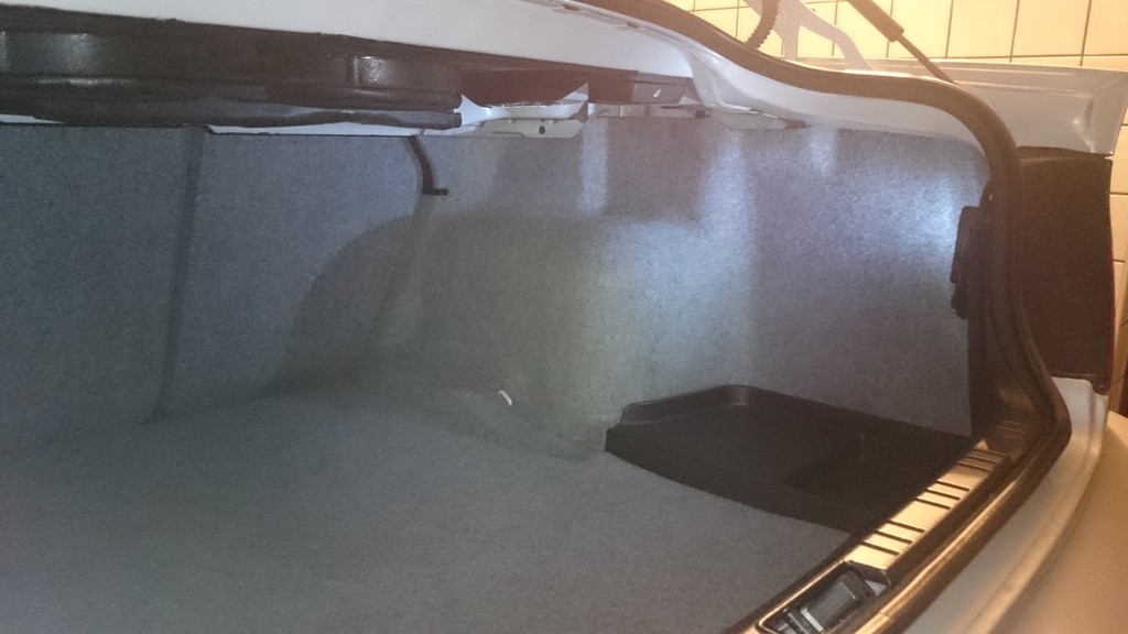

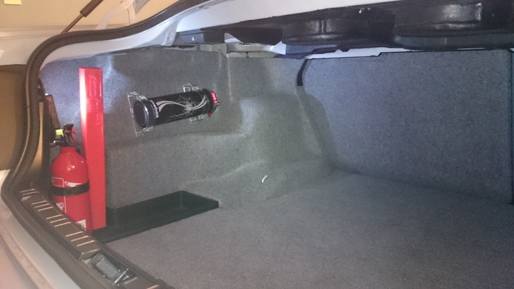

Co do drugiego autka, wszystko ładnie poupychane, aby przestrzeń w bagażniku nie zmieniła się. Dźwięk rewelacyjny, bas mocny. Wszystko wygłuszone, wiec nic nie trzeszczy.

Po lewej czy po prawej jest po zmianie? :)
W bagażniku masz ładniej niż u niejednego w środku auta :) :super:

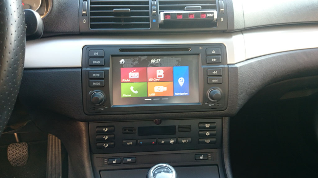

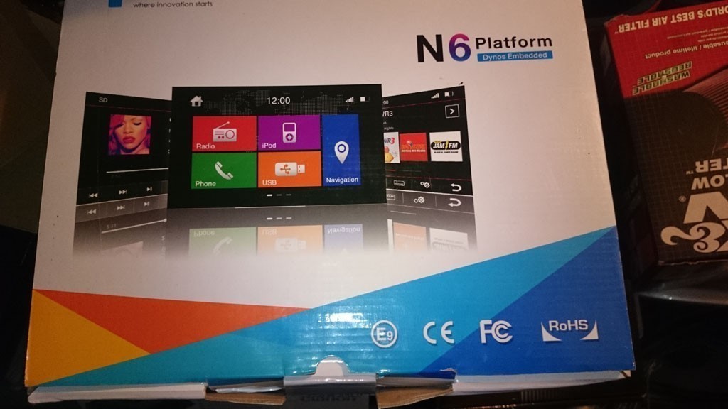

Mały upgrade

ładne to to!! na Łindołchu?

Najnowszy Dynavin N6, jest tylko na win CE6
http://www.dynavin.com/products/n6_e46.php

Świetne radio :padam:

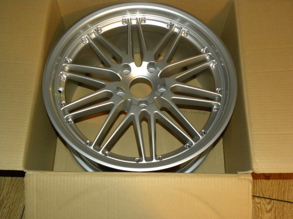

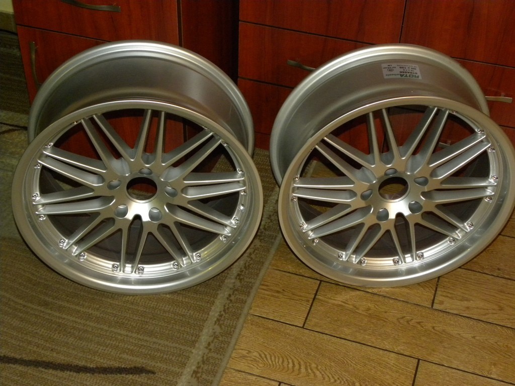

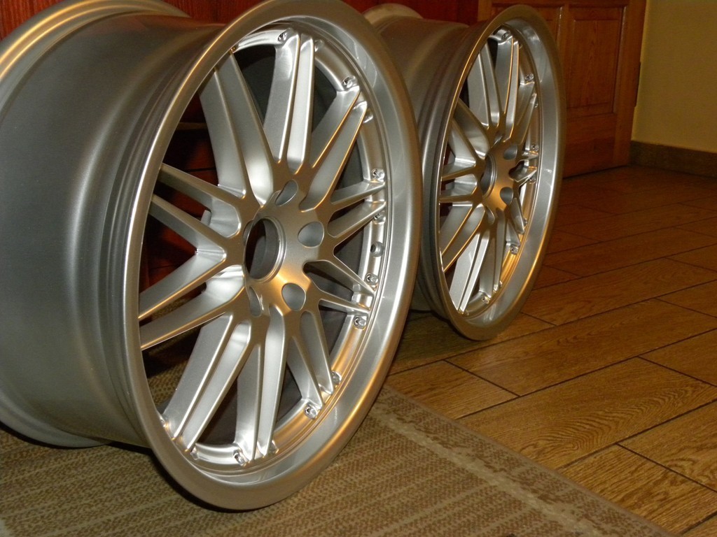

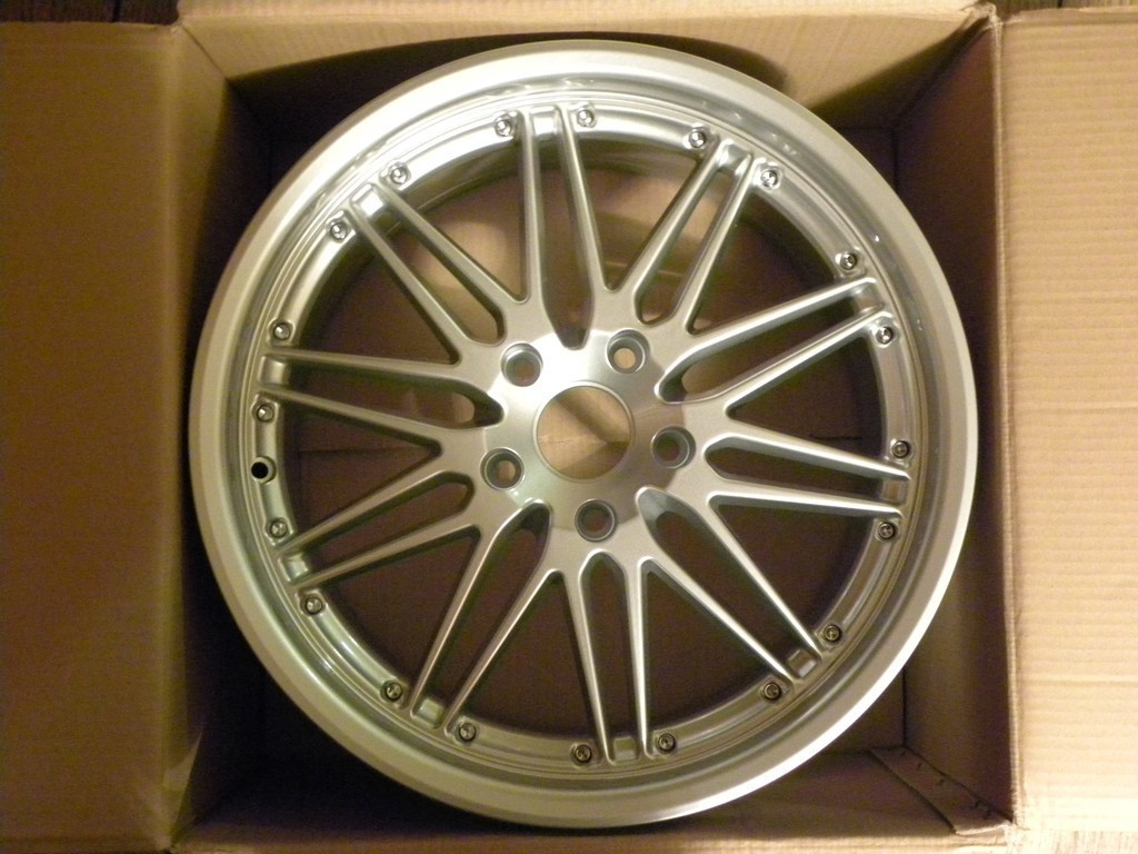

Coś na lato
ROTA
przód 18/7,5 et35 waga 10kg
tył 18/8,5 et35 waga 10,5kg

kedzior001,
Na żywo się lepiej prezentują czeka jak na aucie będą wyglądać:)
ale dobry wybór :super:

Do mnie jakoś nie przemawia wzór tej felgi,moze zmienie zdanie jak upchniesz je do auta.Pozdroo

10.5kg to dobry wynik przy 18x8.5?
