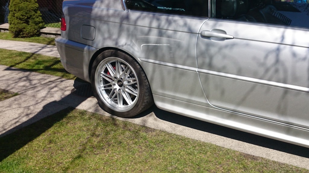

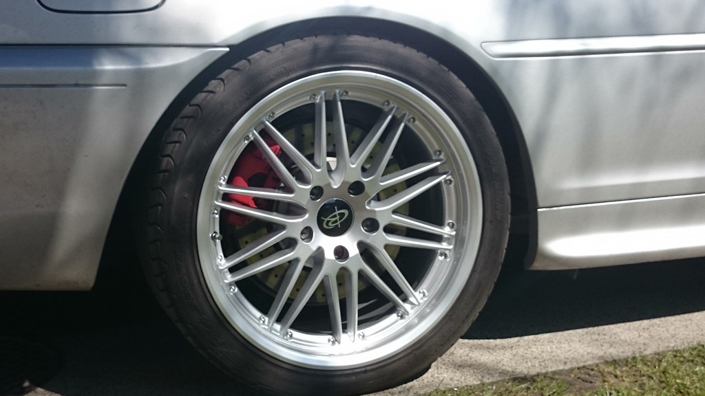

Na próbę pożyczyłem od znajomego oponki michelin pilot sport. Po założeniu oponki i zmierzeniu szerokości wychodzi 245mm, u niego na feldze 8,5 ale oponie michelin pilot sport 2, wychodzi 255mm. Czyli opona nie jest równa, ale zauważyłem również na tych moich był rant ochronny a u niego nie, czy to może mieć wpływ?
Po założeniu do autka, dociążyłem je, przyjechałem się po wybojach i cisza nic nie ociera.
Tak to wygląda na aucie

Rant ochronny raczej ma wpływ na szerokość. Opona się wydaje szersza więc może i troszkę jest. Pokaz zdjęcia całego auta po zmianie kół. Olej z najwyższej półki :ok:

czyli weszły :)
