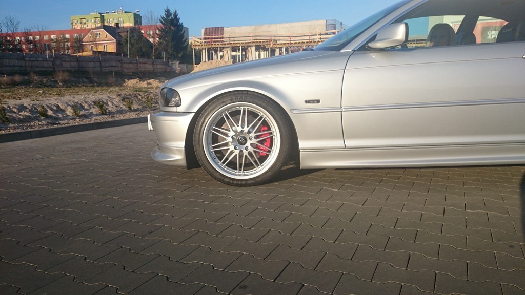

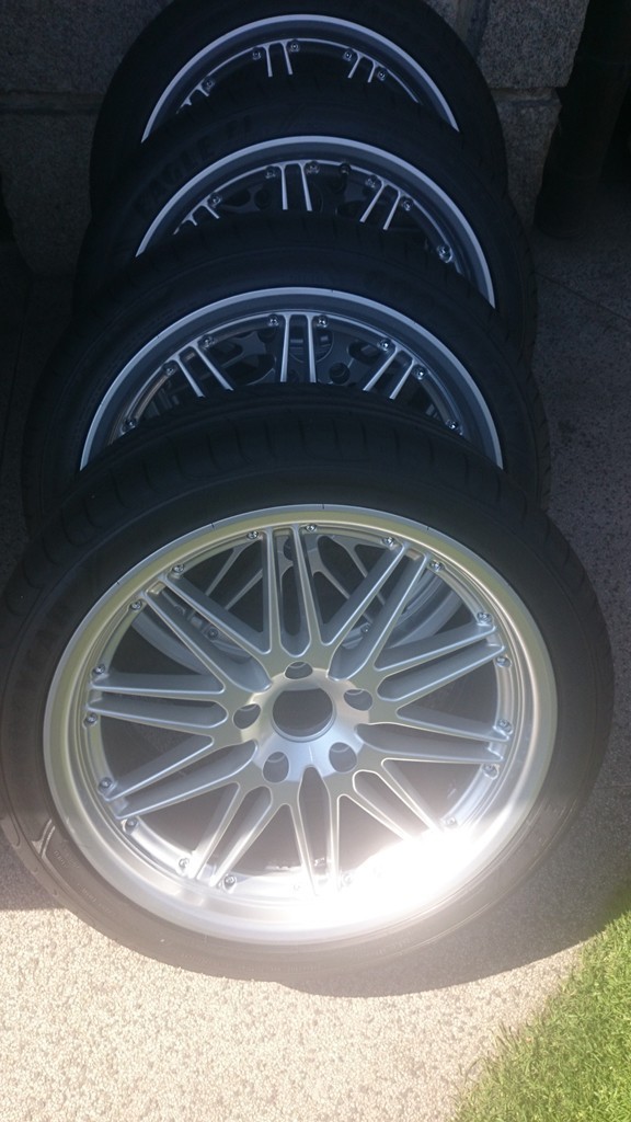

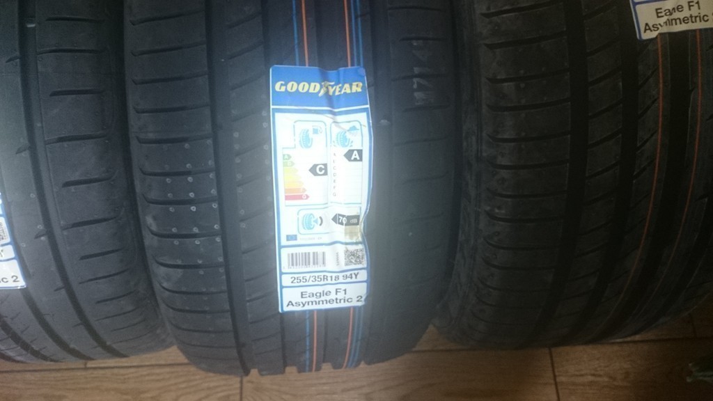

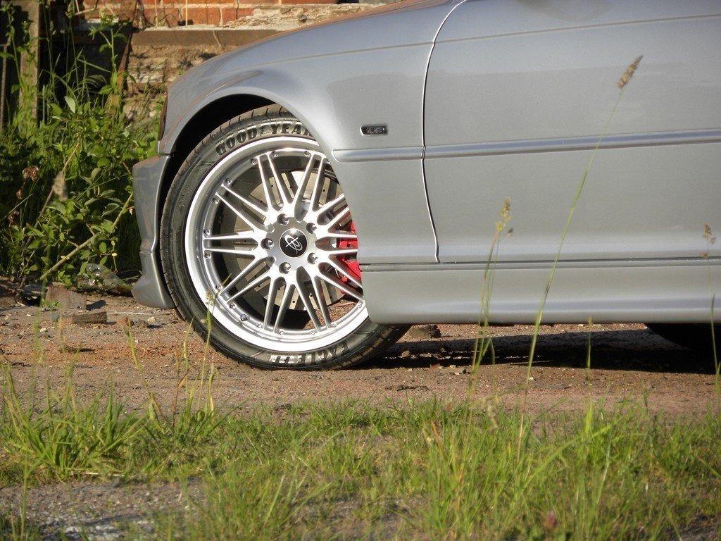

Nowe kółka już założone.
przód / tył 225/40/18 - 255/35/18.
Z dwiema osobami z pełnym bakiem paliwa, na hopkach nie przyciera. Z czteroma jeszcze nie testowałem.
Nowe opony w porównaniu do starych zapożyczonych na próbę Michelin są szersze o 1 cm, po mimo tej samej szerokości podawanej przez producenta.
dobrze jakbyś jeszcze napisał jaki to był model opony :) ciekawe jak ma się do tego Conti 5
zacne gumy :)

i jak tu kupić prawidłowe opony,Pewnie najszersze do najwęższych mają pewnie ponad 2cm różnicy w danym rozmiarze;/
Do tej mocy nie brakuje Tobie szpery? :)

Oponki goodyear eagle f1 asymmetric 2, zawsze miałem Continental sport, ale w ostatnim sezonie miałem nowe oponki właśnie te goodyear z tym że na 17.
Wg. mnie spisywały się lepiej na suchej czy też mokrej nawierzchni w porównaniu do Conti. W testach również najlepiej wypadają
Co do szpery, przydałaby się, ale na dany moment zamierzam jeździć już autkiem a nie ciągle coś modyfikować

Goodyery eagle f1 asymmetric 2 są szersze od jakich Michelin?? :chytry:

michelin pilot sport 255/35/18. Na tych oponkach powinno być 255mm a jest 245mm

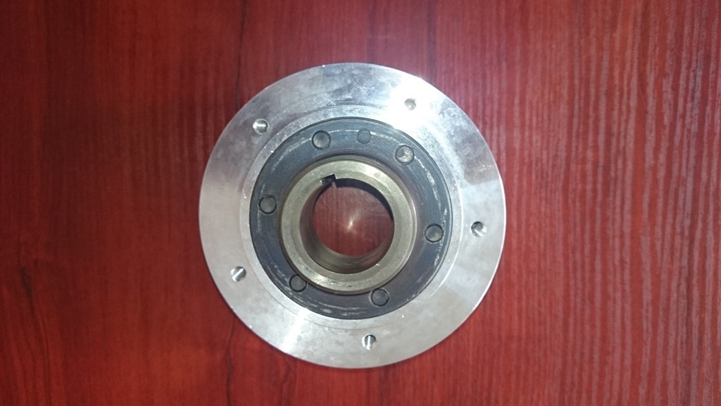

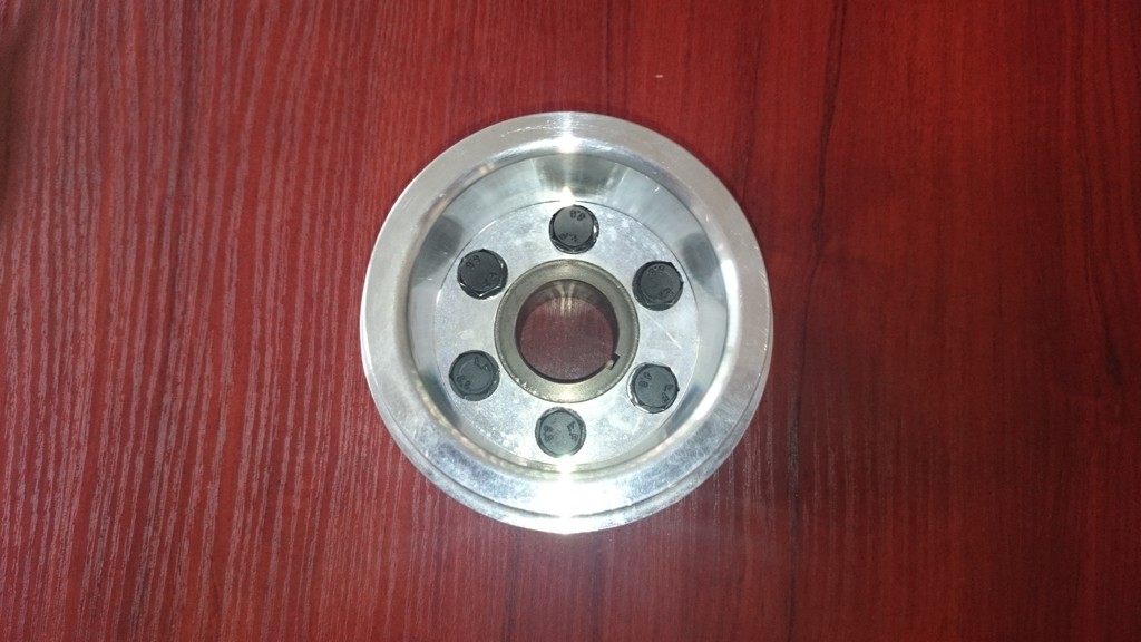

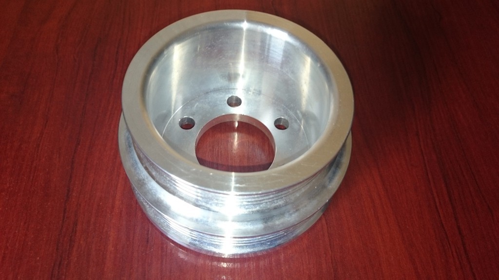

Mały upgrade - lżejsze koło dwupasowe.
Waga 0,7 kg ale podchodzi do silnika M50, M52. W M54 mocowanie jest już tylko na jedną centralną śrubę.
Piasta z M50
Nowe śruby - długość 16mm stare za krótkie.
Waga całkowita 1,1 kg

 Tytuł: Re: kedzior001-->>E46 330ci Powered by Tune-Soft nowe fotki s.40
PostNapisane: 21 czerwca 2015, 07:27
nie przeszkadza niższa waga koła do wyważenia układu korbowo-tłokowego?
PostNapisane: 21 czerwca 2015, 08:37
Posty: 1210
Moje BMW: e46 330ci
Kod silnika: m54b30+
Garaż: 330 ci http://www.bmw-sport.pl/viewtopic.php?f ... 5#p1226185
Wydaje mi się że nie. Ważne aby koło było proste, wyważone.
Kupując nawet ori nowe koło, następnie zakładając je w aucie, to przecież nie wyważamy.
Tak jak byś zakładał koło do samochodu, przynajmniej tak mi się wydaje, lub z drugiej strony lekkie koło jednomasowe.
PostNapisane: 21 czerwca 2015, 09:07
zgadza się, ale nadal jest ta sama waga
PostNapisane: 21 czerwca 2015, 13:25
Posty: 1210
Moje BMW: e46 330ci
No tak zgadza się, ale z drugiej strony wału, zakładając lekką jednomasę wszystko dobrze chodzi, więc i po drugiej stronie powinno być ok.
