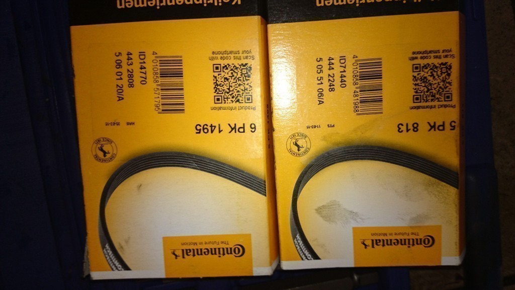

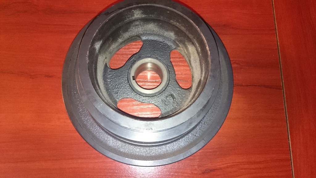

Lekkie koło założone, nie występują żadne wibracje. Silnik pracuje równo.
Stare ori koło ważyło 4,1 kg, czyli równo 3 kg więcej.
postanowiłem pozostawić ori koła pompy wody, wspomagania alternatora, aby na minimalnych obrotach nie występowało niskie ładowanie.
Odpowiednio dobrane paski - główny 6PK 1495, klimatyzacji 5PK 813
Na dupo hamowni nie zauważyłem raczej zmiany, ale patrząc parametry pracy silnika, zapłon idzie ładnie do góry, bez żadnego cofania się. W związku z tym można wnioskować że przyrost jakiś musi być.

ciezko tu cos wylapac... moze jakby zestawic jedno i drugie np. z 1500obr do odciny, to moze bylaby widoczna jakas roznica. No i ciekawe, jak to na drodze wplywa :luka: w kazdym razie, cudow nie ma, musi byc przyrost, bo zmniejszyles straty mechaniczne silnika :ok:

Przy zmianie koła zamachowego (-9kg) i koła pasowego (-3kg) na kołach + ok 17 koni u mnie było.
3 kg na kole jakimkolwiek to już sporo :) dobrze, że wszystko podeszło :ok:
Sprawdzałeś tą DISE czy Ci nie zamyka przy odcince?

Po zapalaniu autka DISA włączona czyli zamknieta, po przekroczeniu 4000 i tak do samej odcinki - DISA wyłączona, czyli otwarta.

Po odelżeniu koła mam mieszane uczucia. Trakcja się pogorszyła, subiektywne odczucia na +, ale nie przełożyło się to za bardzo na przyspieszenia (100-200km/h 0.5s), a pogorszyło jazdę codzienną.
Co do zmian wag to cały układ powinien być wyważony od nowa (nie ważne czzy zmieniamy korby, tłoki, koła pasowe, czy inne), ale przy zachowaniu rozsądku to może jedynie wpływac na większe wibracje pod okreslonymi obrotami/obciążeniem.

Wiem masz rację co do lekkiego zamachu, ale mniej więcej pół roku temu wstawiłem nowe sprzęgło, nową dwumasę, nawet i nowy dyfer z x3. Wszystko teraz chodzi idealnie,Zawieszenie również całe nowe, maglowniece kupiłem nowa z TRW m-pakietową bez żadnych już regeneracji itp.

gdy by przez koło pasowe powstawały spore wibracje na układzie korbowo tłokowy, dochodziło by do stuków a tym samych do cofania, zbijania zapłonu. W tym przypadku patrząc na parametry zapłon idzie idealnie do góry, bez najmniejszego cofnięcia, lepiej niż na ori kole, a zapłon mam bardzo ostry.
