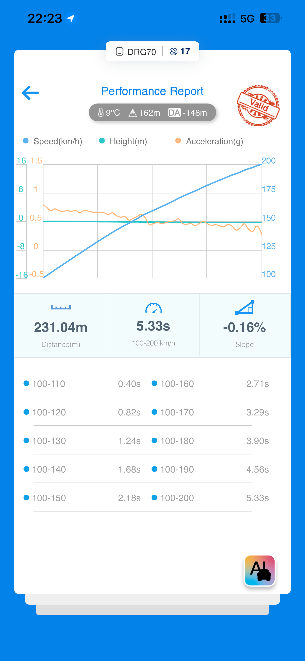

Efekt? Auto jest naprawdę szybkie - zarówno na prostej, jak i na torze. 100–200 km/h robi w 5,33 s, więc zdecydowanie nie ma na co narzekać.

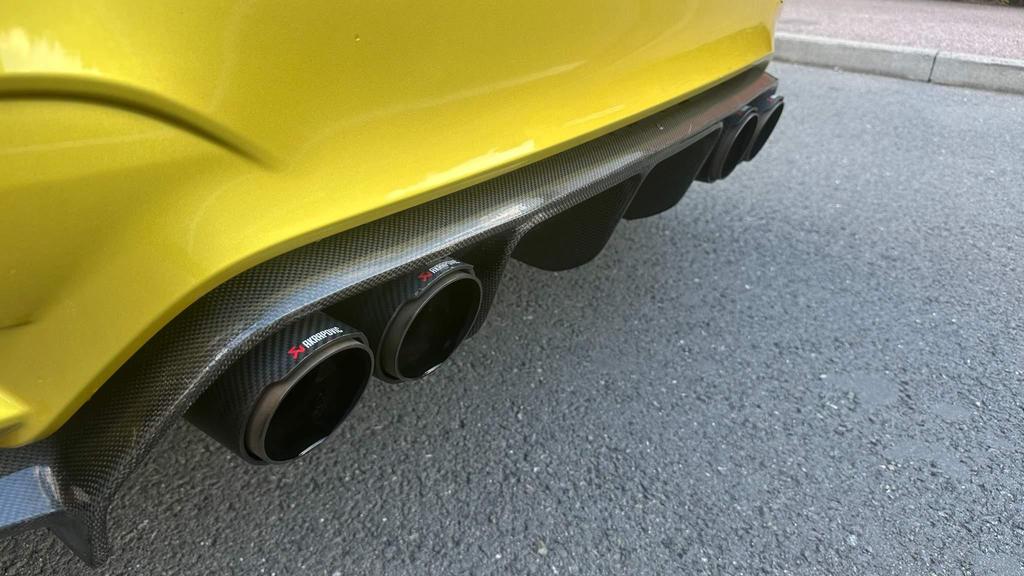

- Pełny tytanowy układ wydechowy Akrapovič

100-200 km/h: 5,33s

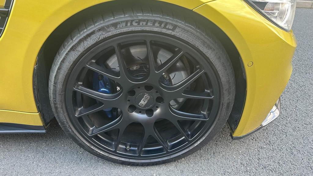

- Pływające przednie tarcze EBC
- Klocki HAWK HPS 5.0
- Przewody hamulcowe w stalowym oplocie
Kola
- BBS CH-R 20'' - na co dzien
- BMW 513M z BMW M2CSR 4x 10.5'' 295/30/18 - na tor
