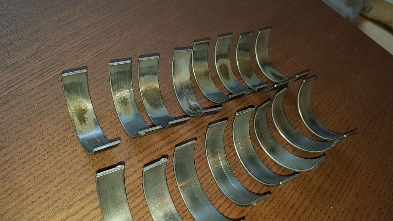

A panewki wymienione cholera tak szybko ,ze na nastepny dzień już złozone wszystko i czasu na foty nie było kurde :zdegustowany: . Są za to owoce pracy:
Chyba są w dość dobrym stanie jak na panewki w m3 po 89tys nalotu? Do miedzi się nie dokopały, a my jedną widoczną na focie panewkę wkrętem zarysowaliśmy , zęby było odniesienie :) co jest na samym dole

Już dużo im nie brakowało a poduszki silnika tak jak mówilem standardowo uszkodzone.

Z takimi panewkami i poduszkami - max 70 :P
Sorry, ale na ten przebieg i wiek wygląda to słabo

Stąd ta cena zakupu przez alduwiela ? ktos po prostu wiedzial co ma ?

Ale co Wy gadacie, te panewki wyglądają bardzo dobrze, widziałem duzo w sporo gorszym stanie :) Wystarczy sobie prześledzić historię na fb u Raptownego

Panewki wyglądają tak jak powinny na 100tyś są ładne ale przy 110-120 wychodzi już przeważnie miedź u Ciebie już dużo nie brakowalo.

U mnie przy 110 wyglądały dużo lepiej :):)

Pako Ty mialeś prawdopodobnie poliftowe one zawsze wyglądają lepiej.

Pako daj foty, porownamy :)

Moje tak wyglądały przy 110kkm

Panewki panewkami zmieniłeś więc nie ma co gdybać kto miał ładniejsze ;)
