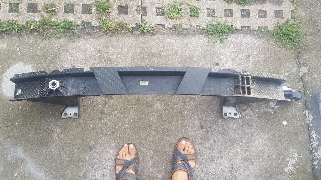

Kurde tak jak mega mnie radowały te poszerzenia w moim bylym 335d tak i takie cos jak na tej focie mnie meeeega kusi :luka: nadmuvhane blotniki ehhh nie ma nic lepszego....

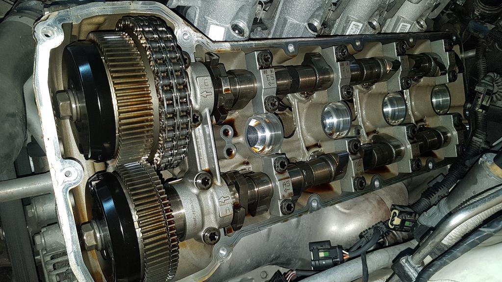

Silnik wygląda bardzo świeżo, zero przebarwień od oleju. Powodzenia

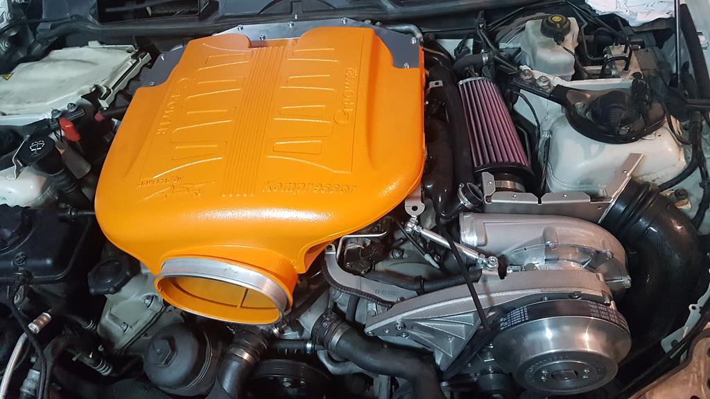

Dzisiaj finał przewiduje, ale czy gpower zdazy doslac program? Tego nie wiem,bo wpierw kazali mi wyslac moj do nich i w tedy mi odeslą ten na 580 koni.
Tu wlasnie się biorę za zczytanie programu :) wstryski zalozone i akus podlaczam wlasnie.
Finalnie ma byc 600-620 koni, zalezy ile wystruga Przemem4net na indywidualnym strojeniu. A czy z Pakiem wygram? Nie ma innego wyjscia jak tylko byc z przodu :hyhy:

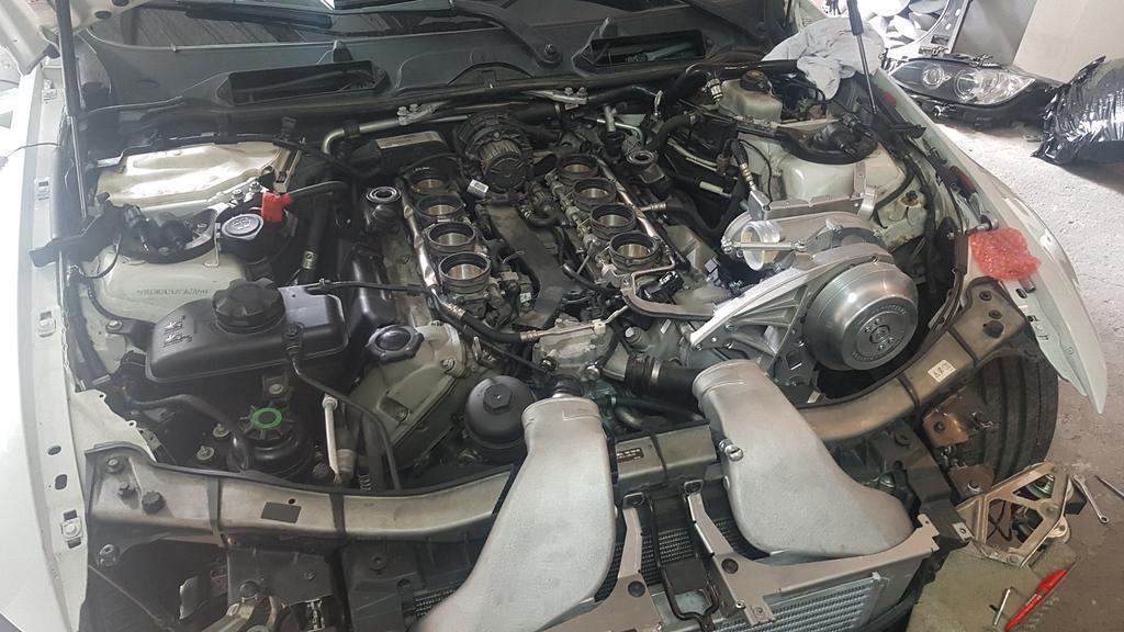

No tak hop jednak nie jest. Ta instrukcja jest chyba z czasow sk2 starego bo raz , ze sa w niej rzeczy ktorych nie mam tutaj, np podcisnienia jest schemat na 3 zaworki a w pudelku mialem 2 i wez tu dojdz teraz do tego co i jak , ale naszczescie Hubert mnie tu wspomaga :D
.dzis jednak tego nie skonczę
Tu miałem zagadkę bo na instrukcji jest zupelnie co innego :/
I takie dwa koła są zalozone Macht Schnell

Sprawdz rozmiar tych kol pasowych bo moze to zle dzialac z dlugoscia paska, ktory dostales od Gpowera.
Domyslam sie, ze byly zalozone pod przesunieta odcinke i sa minimalnie mniejsze co moze skutkowac slizganiem paska.
Fajnie, ze dzialasz sam choc obserwujac Twoj delikatny chaos to odwazna lub srednio przemyslana decyzja ;-)
 Tytuł: Re: Alduwiel-->>e92 M3 instalacja kompresora G-power sk2
PostNapisane: 3 sierpnia 2019, 07:38
Posty: 8975
Ale ja nie mam/mialem podniesionej odcinki. Jedno wymienione te podwojne na ktorym są prowadzone oba paski i drugie na pasku od klimy.
