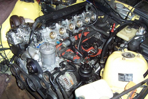

Dzisiaj zamontowałem vanosa. Podłączyłem wszystkie niezbędne czujniki. Na swoje miejsce trafiła pompa powietrza oraz gorąca część turbo. Na kółeczka ponaciągałem już paseczki:
Ciąg dalszy jak odpocznę bo mi plecy odpadają...
