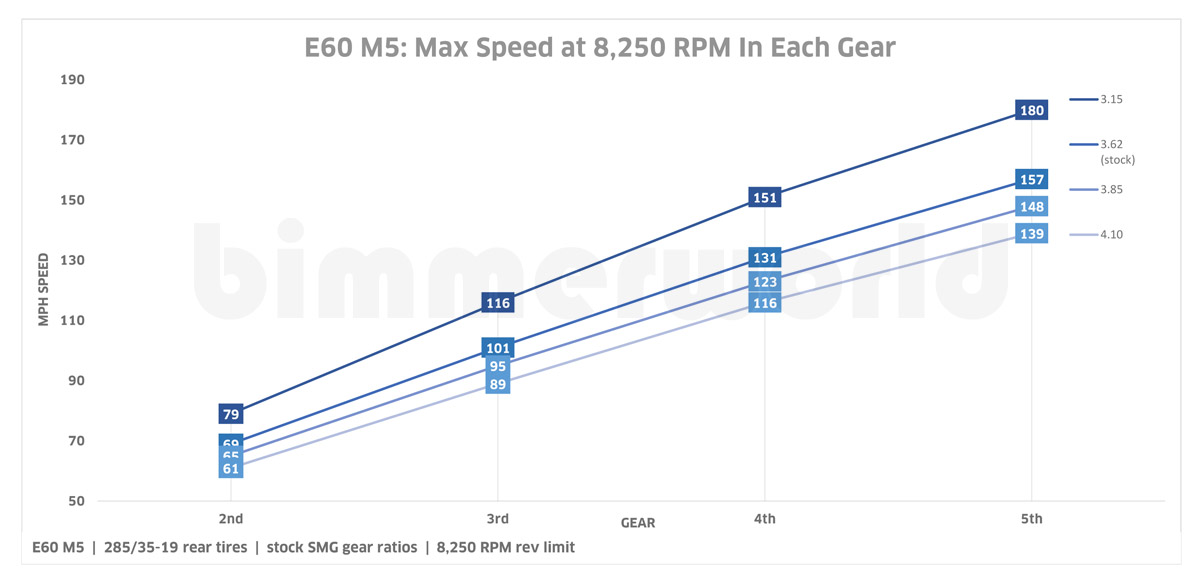

ryszard86, ładnie wyszło, teraz tylko dorwać dyfer 5-7% krótszy żeby wykorzystać szerszy powerband i można atakować powtarzalne 7.x :padam:

Już z dyfrem chyba nie będę kombinował, zresztą od czego by go wziąć? :)
. Co do porównania z F10, to myślę, że byłoby ciągle z przodu, one seryjnie wychodziły często po 580-600 KM plus bardziej płaski rozkład momentu od nizszych obrotów.

dyfra chyba nie ma sensu ruszać już i tak będą bardzo ładne czasy już a powyźej 200 to jednak nie wiem czy v8 z f10 nie bedzie wolniejsze

ta sama historia co z e46. wymiana przelozenia na te z dzialu motorsport,

Jest to opcja, ale cena na poziomie kilkunastu tys PLN przy obecnym kursie USD trochę odstrasza ;)
okolo 3,5tys (rabaty w zaleznosci jakie) za kolo zebate z walkiem atakujacym, plus przelozenie to do starego dyfra, i ewentualna zmiana lozysk uszczelek nowy olej
zamawiasz normalnie w ASO, ostanio pytalem jakis miesiac temu to normalnie dostepna czesc w magazynie w DE

piekne cyferki, ja bym probowal z tym krotkim dyfrem ;P
 Tytuł: Re: ryszard86-->> E60 M5 LCI (wykres str 15)
PostNapisane: 22 marca 2020, 23:15
Krótki dyfer duzo nie zmieni na wysokich prędkościach najwięcej 0-100 ale koszty nie adekwatne.
