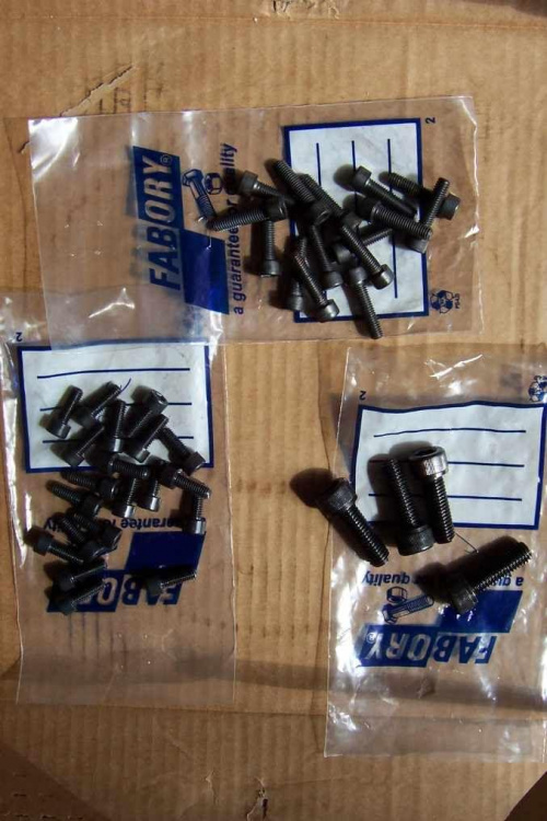

Dzisiaj już poszło z górki...
Dokręciłem łoże wałków, wałki, vanos i pompy klimy oraz powietrza i sporo innych.
Seryjne śruby w rozrządzie o twardości 8.8 wymieniłem na kupione w Faborach śruby o twardości 10,9. Powodem był niszczenie imbusa wewnątrz śruby podczas odkręcania. Teraz już nie powinno być z tym w przyszłości problemu (choć wolałbym go już nigdy więcej nie rozbierać...)
Na lewym kółku juz śruby twarde a na prawym seria:

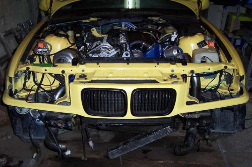

Z oczami lepiej wygląda...
