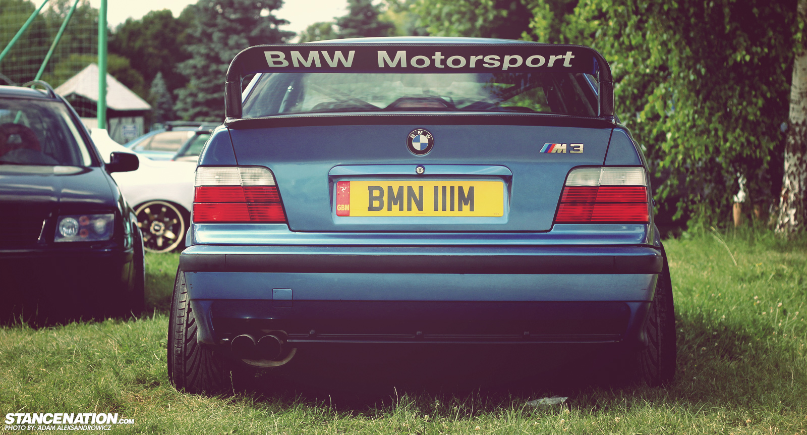

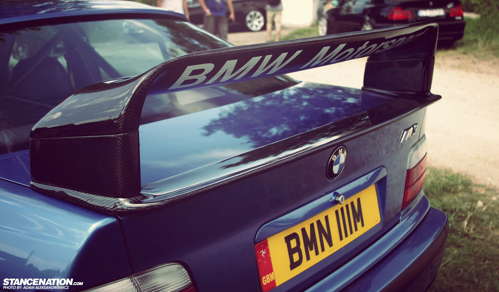

Jeszcze 2 foteczki ze Stance Nation

X1 E84 sDrive20d
Fotka na obwodnicy świetna :super: Tablica US na tył by się przydała :oczami:

Fotka z trasy prze kozacka !:)
A tył mnie miażdży za każdym razem :D

to auto jest genialne :D wszystko w moim guście :hurra:
napis na tylnym spojlerze robi robotę :padam:
