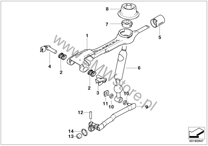

Wymieniłem skrzynie , olej w skrzyni , wszystkie poduszki (silnik i skrzynia) , sprzęgło , dwumas i dalej jest problem ze zmianą biegów. Czasem czuje jakby na drodze była jakaś przeszkoda . Problem tyczy się zmiany biegów z 1 na 2 ale i z 2 na 3 . Jeśli chodzi o pracę lewarka to powraca on na środek po wybyciu z 5 . Zastanawiam się nad wymianą tulejek nr 5, 7 i 10 . Nie wiem czy coś pomoże ale co mam do stracenia . Nie odpowietrzałem jeszcze sprzęgła . Czy to coś da ? http://www.bmwstore.pl/pl/katalog/obraz ... 47/686x484
