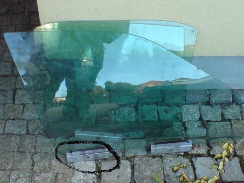

witam mam maly problem z moja szyba od strony pasarzera z przdu ... mianowicei jak ja opuszczam wszustko jest ok ale jak ja juz podnosze w dore to mi na ucieka w inna strne prawdopodobnie zeszla mi z szyny jak to moge naprawic?????

wloz to prowadzenie na dobry silikon...tylko trzeba dobrze odtluscic najlepiej acetonem i musi dobrze wyschnac silikon...lub cos podobnego klejacego i elastycznego :hyhy: mozna tez kupic takie tasmy klejace do uszczelniania dachu na budynku

moze mi powiesz jakas nazwe tego dobrego silikonu a i skad mam wiedziec w ktrym miejscu to wlarzyc

jak nie ma zadnego znaku to musisz wklejac to na zalozonej szybie w dzwiach lub wymierzyc od drugiej szyby a slikonow jest tyle rodzajow ze w sklepie znajdziesz klejacy...nazwy nie pamietam :P moze byc taka tasma do uszczelniania dachow
