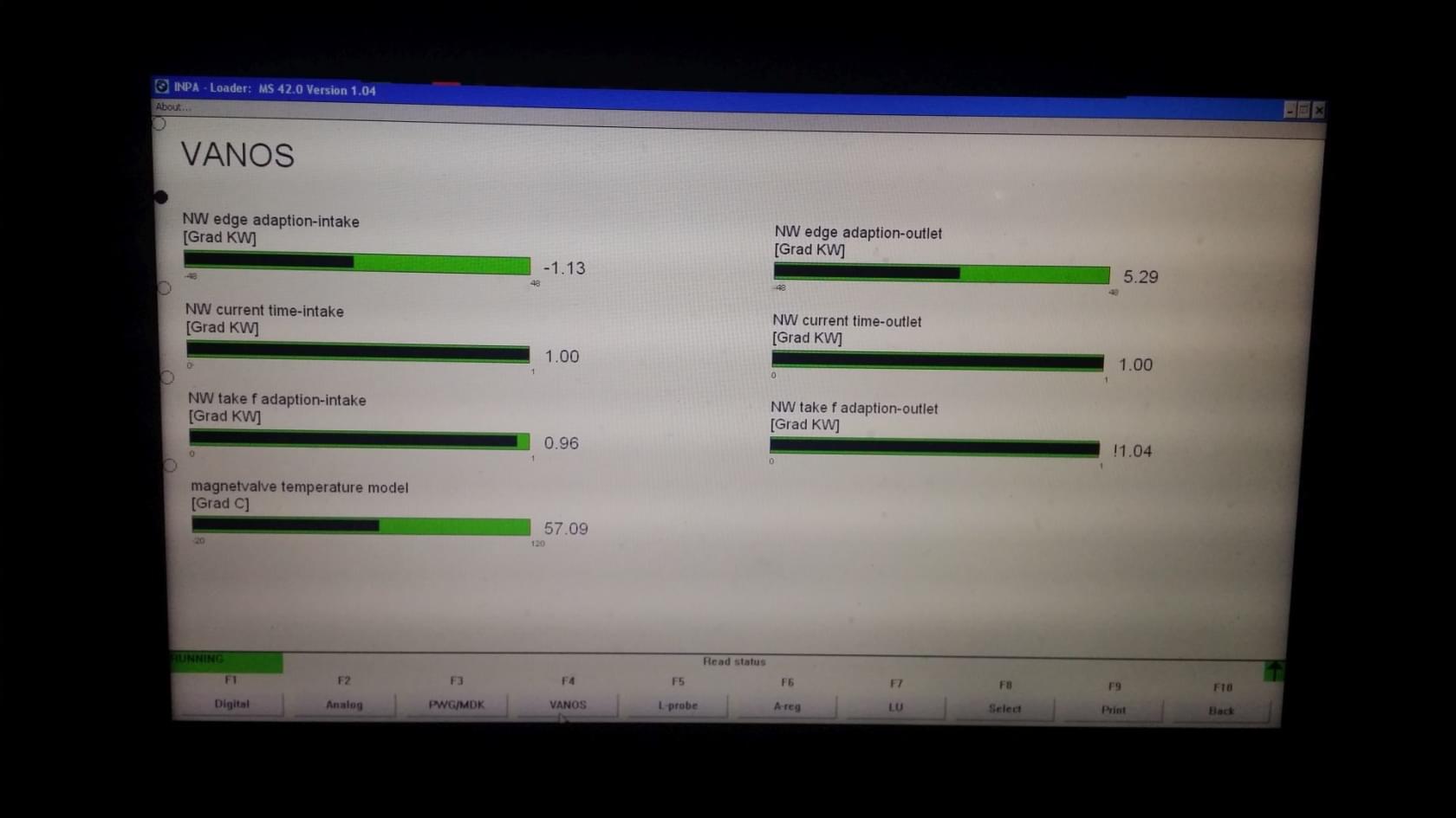

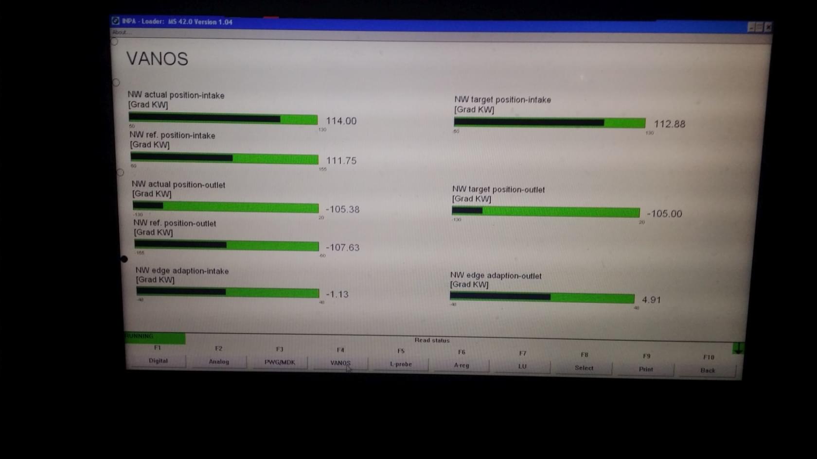

Problem: na rozgrzanym silniku na luzie (albo wrzucony luz albo wciśnięte sprzęgło, bez znaczenia) dodaję trochę gazu tak do 1,5k-2k rpm i obroty normalnie rosną. Jednak spadają najpierw poniżej obrotów jałowych tak do 500 rpm aż budą zatrzęsie. Następnie wracają już do normalnych obrotów jałowych, czasami jeszcze ze 2 razy delikatnie drgną obroty po czym zostają już prawidłowe i nie falują. Na zimnym silniku nic takiego się nie dzieje.
Na kompie 0 błędów, innych niepokojących rzeczy nie zaobserwowałem, korekcje wtrysku w normie. Odczyty z INPY z Vanosa (obroty jałowe, rozgrzany silnik). Czy coś niepokojącego widać?
Vanos robiony ~1,5 roku temu na uszczelkach Beisana, odma mniej więcej w tym samym czasie wymieniona, dolot szczelny. Czujnik położenia wałka rozrządu też wymieniony ze 2 lata temu na ori używkę - wtedy miałem problem z rozruchem na ciepłym i auto było mega zmulone do 3-4k rpm - nic takiego się teraz nie dzieje.

Robiłeś reset adaptacji przepływki ?

odlacz przeplywomierz i sprawdz czy takie cos bedzie nadal

Ja bym obstawiał czujnik wału albo wałka ale powinien sypnąć błędem.
ogólnie to reset adaptacji był robiony. Ale to jest to samo co reset adaptacji przepływki? A adaptacji przepływki nie ma tylko w dieslach?
