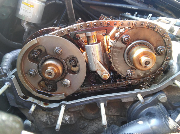

Siema, borykam się z problemem vanosa od pół roku. Silnik m52tub25 na podwójnym Vanosie. Odkąd ściągnąłem czapkę (głowicę) w swojej e46. Rozrząd ustawiony po znakach według specjalistycznych blokad, tak samo vanos. Wymieniane zostały uszczelniacze w vanosach, kilkukrotnie ustawiałem vanosa. Silnik telepie się na niskich obrotach, a czasami przechodzi w tryb awaryjny. Trzęsienie ustaje, jednak brak mocy w zakresie do 3tys obrotów. Wartości z inpa:
NW position-intake 115 - prawidłowa wartość 120
NW position outlet -89 - prawidłowa wartość -105
Jaka może być przyczyna? Rozciągnięty łańcuch, ślizgi
https://scontent-waw1-1.xx.fbcdn.net/v/ ... e=57B75F2B

Tak obecnie jest ustawiony vanos

tu masz profil leo napisz do niego memberlist.php?mode=viewprofile&u=26067 co do ustawienia to zdjęcie nic nie powie bo dopiero po założeniu blokad na wałki oraz pryzmy na tłoczyska będzie wiadomo czy rozrząd jest dobry czy nie

Okazało się że kanał olejowy w nastawniku vanos od strony wydechowej był przypchany kawałkami sylikonu. Dzięki tym kórzy starali mi się pomóc :) beemka odżyła, ładnie pracuje obroty nie falują i wkońcu czuć te 170km!
