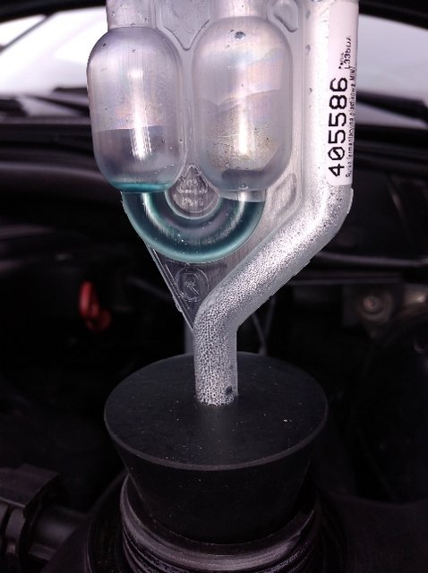

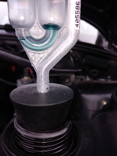

Dziś zauważyłem następujące zjawisko, że jak wrucilem wyłączyłem silnik chwilę odczekałem i włączyłem zaplon temp ustawiona była na 21 stopni po czym zacząłem zwiększać temp aż do 32 i usłyszałem jak coś się przelewa w nagrzewnicy i po chwili ustało. Jeśli to pomogło wam coś to proszę o dalsze sugestie, test co2 będę w sobotę robił. Jeszcze 1 jak odpowietrzyć e83 2.0d m47n2? Ma być gorący motor zimny Korek zakręcony, odkręcony, nie wiem.
 Tytuł: Re: [e83]2.0 d wyrzuca płyn chlodniczy
PostNapisane: 11 marca 2021, 15:27
Posty: 324
Moje BMW: x3 2.0d
Zrobiłem test co2, 2x dla pewności. Wskazuję że idą spaliny do układu, wstawiam zdjęcia z tesu, może być jeszcze chłodnica spalin jak ja sprawdzić czy nie przepalona?
IMG_20210311_141423.jpg [ 190.76 KiB | Przeglądane 4171 razy ]
IMG_20210311_141400.jpg [ 191.47 KiB | Przeglądane 4171 razy ]
