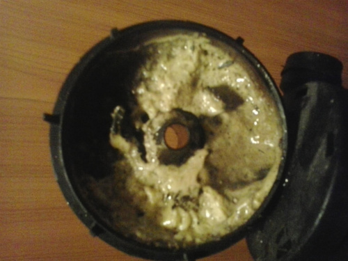

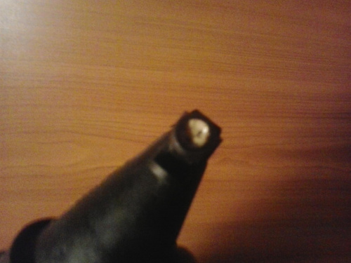

podepne się pod temat. Dziś chciałem sprawdzić odme, zrobiłem prosty test który chyba mi wyszedł, zdjąłem wężyk od pokrywy zaworów, oraz wężyk odma>dolot, dmuchnąlem w ten wężyk przy pokrywie, słyszałem bulgotanie oleju z dołu silnika, oraz powietrze z wężyka do dolotu, wychodzi na to że odma sprawna? wymieniałem ją 10.000km temu aczkolwiek mam problem z dymieniem zaraz po odpaleniu. I albo to znowu odma albo niestety uszczelniacze\pierścienie. Wystarczy że zgasze auto i odpale po 5 minutach i dymi na jasno niebieski\biały, czyć spalony olej. Zauważyłem też że muszę robić dolewki...
Odkręc korek wlewu oleju na odpalonym silniku. Powinien zacząć nierówno pracować. A jesli zacznie sie mocno dusić i po chwili gasnąć tzn, że odma do wymiany. Objawem uszkodzonej odmy, jest również "gwizd" po odrkęceniu korka wlewu oleju. Kolejnym objawem uszkodzonej odmy, może być nierówna praca na zimnym silniku (delikatne telepanie), obroty mogą wtedy być lekko zaniżone, problem ustaje po rozgrzaniu silnika. Po drodze sprawdziłbym szczelnośc i drożnośc przewodów od odmy, czyli plastikową rurke odpowietrzającą od pokrywy, oraz gumowa wychodzącą z odmy do bagnetu (potrafi pękać , a olej zamiast uchodzić do miski - ucieka)
