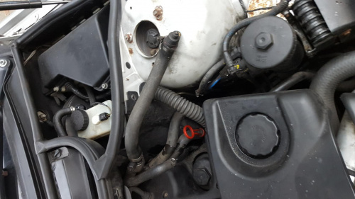

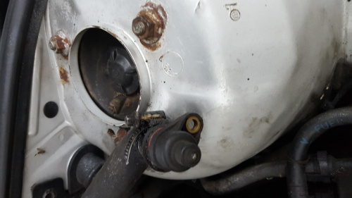

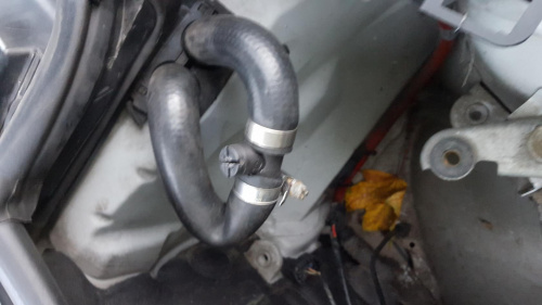

[e46 2.0 136HP]Witam może ktoś będzie w stanie pomóc przeglądałem mase stron opisujących ten problem wykluczałem pojedynczo elementy, niestety nadal tkwię w martwym punkcie. Od samego początku nawiew nie chce grzać mimo ustawień na 32 stopnie, do wczoraj był problem z niedogrzewaniem się silnika ( wskazówka na niebieskim polu, bądź blisko niebieskiego ) myślałem że to wina termostatu i jak go naprawię problem ogrzewania też zniknie. Odpowietrzyłem cały układ auto ładnie się nagrzewa więc ale gdy wskazówka temp. osiągnie pion zaczynają mi strasznie parować szyby pomaga odpalenie klimatyzacji ( ciepłego nawiewu nadal brak ) . pod maską mam 2 zastanawiające przewody załączam fotki .Płynu w chłodnicy o dziwo nie ubywa :zakrecony: :zakrecony:

Może nagrzewnica ciekła i ktoś zmostkował żeby nie kapało

ten widoczny mostek czy co to jest jest na miejscu webasto które ktoś zdemontował

temat do zamknięcia :) ten zaślepiony przewód szedł obok drugiego zaślepionego :) wystarczyło je połączyć, ze sobą ( przewody od nagrzewnicy :) ) Jestem ciekaw po co ktoś je zaślepiał .

Mysle ze ktos zmostkowal weze od nagrzewnicy bo ciekla a szyby paruja bo jest duza wilgotnosc podlogi przez kapanie z nagrzewnicy. Podlaczyc nagrzewnice upewnic sie ze cieknie jesli tak to wymienic, osuszyc dokladnie podloge.Sprawdzic na otwartym obiegu czy paruja szyby. Pozniej dopiero mozna szukac innego problemu jesli jest.
