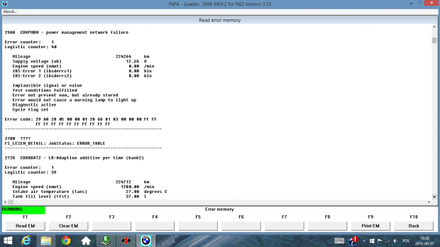

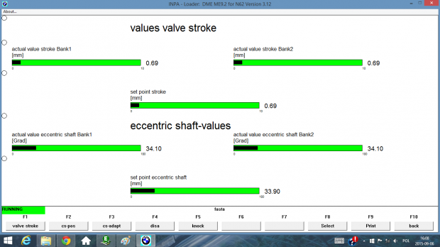

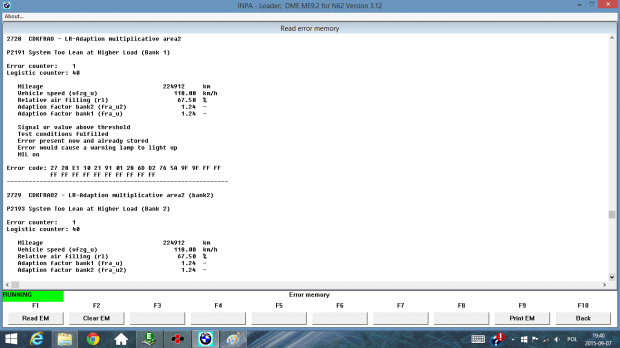

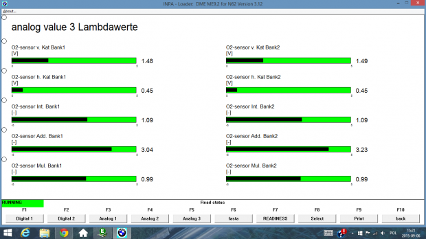

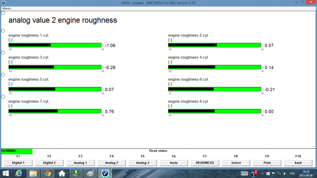

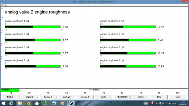

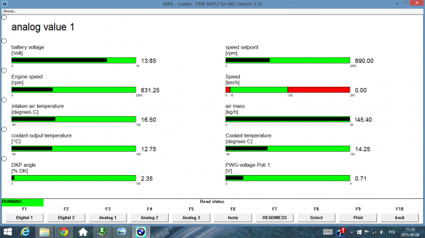

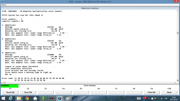

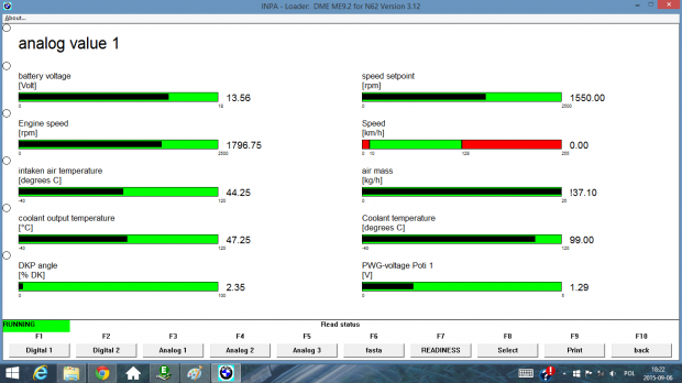

PostNapisane: 8 września 2015, 10:34
Posty: 10
Moje BMW: 645Ci
Kod silnika: N62b44
Wstawiam logi z mojej inpy. Auto skacze na obrotach 10-40 obrotów, cały czas. Na zimnym potrafi się troche mocniej zatelepać. Ogólnie caly czas lekko drży na wolnych obrotach i do 1500 obrotów się trzęsie, później jest ok.
Co zauważyłem, valvetronic działa dopiero powyżej 1500 obrotów-nie wiem czy to normalne.
Wtryski leja różnie i mają rózne wartości, dopiero co były wymieniane i był czyszczony cały układ paliwowy bo się co jakiś czas zapowietrzał. Z filtra paliwa wyleciało czarne paliwo. Wtryski lubiły poklepać, po skasowaniu adaptacji jest luks, po przejechaniu kilku km wszystko wraca do "normy"..
Wykresy w cramshaft wariują dosłownie w okolicach podanych norm. Cylindry jak widać zbyt zgrane ze sobą nie są, albo mi się wydaje ;)
Był na chwile bład czujnika ciśnienia w kolektorze, ale więcej się nie pojawił choć jakieś 2 miesiące temu go wymieniłem.
Pod podszybiem od strony kierowcy jest czujnik przygwożdżony metalową obejmą, jest troche zalany olejem i obejma trzymała się na jeedną śrubę bo jakiś geniusz przekręcił gwint. Po odpięciu na wyłączonym zapłonie nie pokazuje w historii żadnego błedu.
Cewki, świece nowe, przepustnica czyszczona, przepływka wydaje mi się, że daje za niskie wartosci. Norma dla 500-600 obr to ok. 25-26, maks jaki na 3cim biegu z pedałem w podłodze pokazała to 880.
Dzisiaj od rana sprawdziłem i wrzuciłeem nowe logi, autem trzęsie na dodanie gazu dalej reaguje spadkiem obrotów. Jeden z sensorów o2 po jakims czasie gubi wartosci czy nie wiem jak to nazwac, po prostu przestaje podawac napiecie? Widac to na wykresie.
Wczoraj podczas jazdy wyskoczyły błędy sond oraz podgrzewania mieszanki, ale w trakcie jazdy na LPG. na benzynie jest wszystko ok i nie ma żadnych błędów. Co prawda obroty lekko faluja ale stawiam, że to po prostu rozciagniety łańcuch rozrządu albo inna mechaniczna usterka. Wtryski czasem przelewaja do wartośco 2 i -2, ale głównie trzymaja wartosci zb lizone do 1. Pod maska cos dzisiaj miarowo zaczęło sobie klepać dodatkowo, ale obroty auto trzymało bardzo niskie jak na zimny silnik ( zadane 550, trzymało 490-510 )
Chwała Wam za pomoc :rozpacz:
 Tytuł: Re: [INPA] Pomoc w rozszyfrowaniu błędów
PostNapisane: 8 września 2015, 16:50
Posty: 968
Lokalizacja: Szubin koło Bydgoszczy
Kod silnika: m52b25
Garaż: bylo e36 316i
jest e39 523iA
http://www.bmw-sport.pl/viewtopic.php?f=6&t=130498
sondy nie powinny gubic napiecia powinny cały czas je zmieniac
i twierdzisz ze wartosc przepływki jest za niska a ja bym powiedział ze jest za wysoka
wiem ze to v8 ale ja jałowym 25kg to za duzo chyba ze naprawde tyle potrzeba dla silnika v8 bo np r6 potrzebuje ok 13 -14 kg
moja srebrna 523iA :)
wejdz i zabacz http://www.bmw-sport.pl/viewtopic.php?f=6&t=130498
PostNapisane: 8 września 2015, 18:35
Posty: 10
Moje BMW: 645Ci
Kod silnika: N62b44
Nie upieram sie w żaden sposób. Chodzi mi bardziej o fakt doładowania a nie jałowego jej trybu pracy. Patrząc po prostu po wykresach innych to stwierdziłem bo widziałem przy doładowaniu wyniki rzędu 1100 a u mnie Maks 890 wyciągnęła. Co do sond to wlasnie wydaje mi sie ze one maja tu jaki problem bo jak gubi napięcie sensor o2 na banku 2 to wtryski zaczynaja przelewać i szarpie autem. Z tym ze nie wiem dokładnie co oznacza sensor 2. Druga rzecz czy dane dla ułożenia wałków ( camshaft) powinny mieć stałe wartości ? Bo u mnie szaleją miedzy 90-110 bardzo intensywnie
Btw teraz dopiero zinterpretowałem co napisałeś. Wartości napięcia na sondach powinny sie zmieniac? Bp u mnie pierwsze wartości sa zawsze na 1.49-1.50. Sensory o2 delikatnie czasem zmienia wartość sle jak widać na jednym z obrazów często jest tak ze sensor o1 ma wartość 0.60 a o2 0.09
PostNapisane: 8 września 2015, 19:14
Posty: 968
Kod silnika: m52b25
jest e39 523iA
napiecia musza sie zmieniac wtedy sondy działąja ok jak zmieniaja napiecia to ustalaja dawke paliwa
wartosci adaptacji wałków zmieniaja sie delikatnie zawsze im wiecej to znaczy ze łańcuch moze byc rozciagniety ale wartosci sa w zielonym polu nie wchodzi na czerwone wiec jest ok
