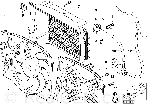

U mnie to chyba bardziej ten schemat co poniżej:
Myślę, żę powinienem znaleźć przewód do którego idzie 12, potem już znajdę elektrozaworek (jeśli jest :) )
Czy ktoś mi może pokazać na zdjęciu silnika gdzie znajduje się elektrozaworek albo przewód, do którecho dochodzi 12?
Dzięki

Wskazałem tamten schemat bo pytałeś o gruszkę.

Byłem przekonany, że gruszka to element 4 na moim schemacie. Nadal mam problem ze zlokalizowaniem zaworka (9).

Masz tą żaluzję u siebie? Działa poprawnie? Ten zaworek o który pytasz steruje tą żaluzja, tak mi się przynajmniej wydaje.
Mam żaluzję ale ona nie działa, nie jest nigdzie podpięta.Szukam zaworka, do którego mógłbym ją podpiąć. Jutro sprawdzę czy zamknięcie żaluzji ręcznie poprawi sytuację.

Może w ogóle nie masz tego elektrozaworu i przez to żaluzja nie pracuje poprawnie.

Być może ktoś wymontował ten zawór.
Mam też inną teorię, może standardowo niema u mnie żaluzji.
Może samochód miał dzwona i ktoś zamontował obudowę chłodnicy z innego modelu, mającego żaluzję.

Dziś się dopatrzyłem, że nie ma elektrozaworka. Wyjście w przewodzie podciśnienie, do którego się podpina elektrozaworek jest zaślepione. Podpięty jest tylko EGR (zaworek) i zbiornik podciśnieniowy (numer 6 na schemacie).
Zamknąłem żaluzje na sztywno i trochę pojeździłem, w zasadzie nie ma zmiany. To chyba główny termostat, nie ma innego wyjścia, tylko dlaczego rura od niego jest zimna? Nie łapię tego. Co myślicie?
RURA czy wąż ( czy ty dobry wąż chwyciłeś )?? strumień w zbiorniczku wyrównawczym jest ciągły ..........ten zaworek wyjęto z auta bo pewnie inny w tym aucie zawiódł i go zdemontowano celem np podmiany z tym od sterowania turbo.....
