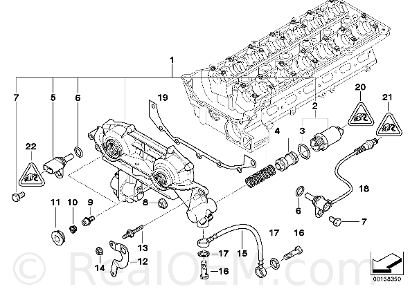

VADIM, a przypadkiem nie rozszczelnił Ci się przewód olejowy od vanosa? (nr.15 na rysunku) leci nim olej pod pewnym ciśnieniem. U mnie jest cały blok silnika zachlapany i niewiem czy też nie zahacza odmy. Odkryłem to niedawno, po tym jak zaczeło mi ubywać oleju. Niedługo będę go wymieniał.
