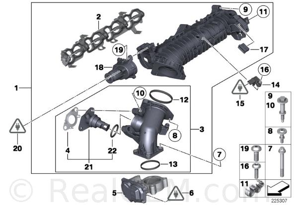

Na tym rysunku ponizej widac glowna roznice w budownie kolektora dolotowego
stary typ (moj)
nowy typ (184km)
Niestety chyba osprzetu nie pojdzie przelozyc z uwagi na to ze w starych kontrukcjach EGR wchodzi bezposrednio w blok silnika a w nowszych EGR wchodzi w kolektor dolotowy....
Na pewno jest ktos na forum kto przerabial ten temat...
