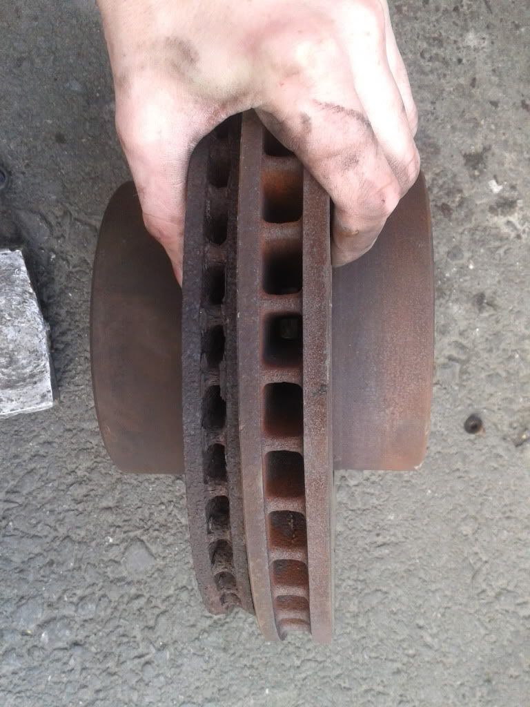

Przedstawię moje doświadczenie.
Założyłem tarcze i klocki Boscha było bicie. Wracałem z nad morza ok. 180/h i zaczeło bić.
Wiec pomyślałem, że tarcze się pokrzywiły. Kupiłem tarcze Zimmermann Sport oraz klocki Ate Ceramic po czasie dalej było bicie. Więc wymieniłem całe, ale to całe przednie zawieszenie(wahacze, amory, piasty, opony, felgi też zmieniałem, geometria robiona wielokrotnie). I co się okazało dalej lekkie wibracje na kierownicy. Czytając różne posty o tym że e39 ma małe tarcze i jest to bolączką chciałem zrobić swap z V8 ale nie jest to takie proste. Więc postanowiłem kupić tarcze z wysokiej półki Zimmermann Formula Z oraz klocki Ferrodo Ds 2500, koszt 2500 zł. Okazało się, że dalej lekkie wibracje. Pozostała mi tylko wymiana zacisków. Choć zaznaczam, że wymienili mi jakiś tam zestaw naprawczy ale sam już nie wiem czy to jest jakaś różnica jakbym wymienił całe zaciski na nowe :zdegustowany
Zaznaczyć muszę, że i tak nie zamieniłbym swojej e39 na żadne inne auto, tyle daje mi przyjemności :hurra: a jeszcze więcej da mi im będzie starsza.W zasadzie działa to jak wino. :serce:

Tak wygląda tarcza Brembo z kolckami Ferodo Premier, gładziutka.
A tak tarcza TRW z kolckami TRW, są wcięcia i rysy.

Nic nie koroduje te nowe tarcze brembo malowane są technologią uv. Zdjęcie z porównaniem tarcz jest zapożyczone.
Na pierwszym zdjęciu jest moja tarcza brembo, a na drugim trw.
