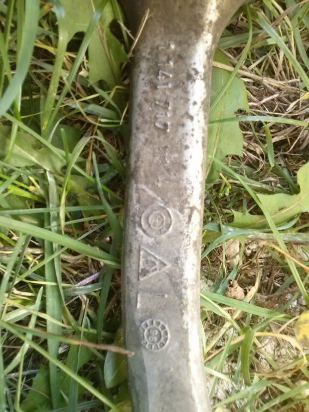

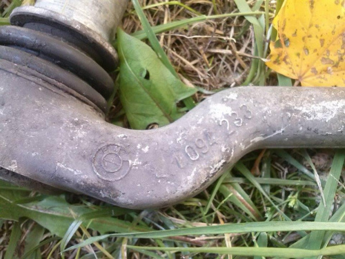

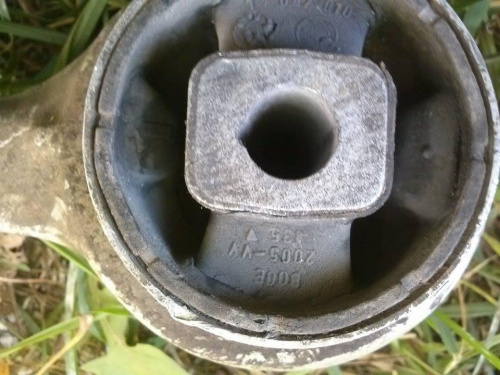

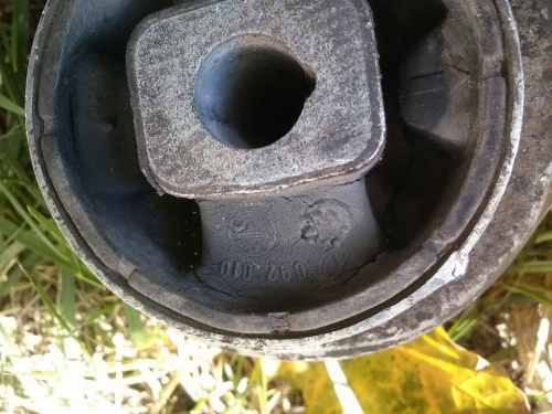

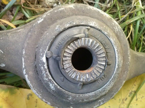

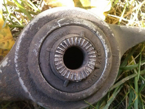

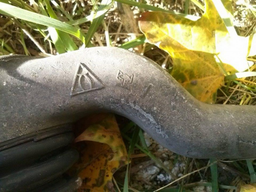

Jak jest temat z częściami to dodam coś od siebie.
Wyrzucałem ostatnio przedni zawias, jak mniemam oryginalny z e39.
Na wahaczach obok znaczków BMW widać logo Lemfa, a na tulejach obok BMW, lub po drugiej stronie mamy oznaczenia Boge. - Części pochodzą z '96 roku.
Wrzucam fotki oznaczeń:

Sikora napisał(a):
co dzieje się z wymienioną już firmą Boge?
Pisałem już o tym... całość należy do ZF - Lemforder, Sachs, Boge... tylko że Boge nie jest popularne w Polsce ale za to w innych krajach nie jest popularny Sachs...
To coś jak z Daewoo i Chevroletem... w sumie to jedno i to samo ale w jednym miejscu lepiej kojarzy się Chevy a w innym DU ;)
