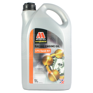

W pełni syntetyczny, estrowy olej wyczynowy z dodatkiem cząstek nano zapewnia:
Znaczną redukcję tarcia
Wydłużoną żywotność silnika
Niższą temperaturę pracy silnika
Większą moc i moment obrotowy
Większą niezawodność
Poprawę efektywności energetycznej
Znakomite właściwości chroniące podzespoły przed zużywaniem się.
Maksymalna stała temperatura pracy: 125C, chwilowa maksymalna temperatura pracy: 150C
Do użytku w ostro eksploatowanych silnikach pojazdów, których producent zaleca olej 5w30.
Przewyższa wymagania API SM/CF oraz ACEA A3/B4.
Lepkość SAE 5w40
Gęstość przy 15 C 0,860
Lepkość kinematyczna w 100 C 14,0 cSt
Lepkość kinematyczna w 40 C 81,7 cSt
Indeks lepkości 177
Temperatura krzepnięcia -48 C
Temperatura zapłonu 224 C
Lepkość na zimno przy -30 C 6,600cP
Wskaźnik HTHS mPa. S 3,97 mPa.s
TBN mg KOH/g 10,11
Rodzaj oleju: Olej syntetyczny - estry PAO

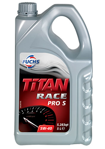

Dodatkowe info:
TITAN RACE
Lepkość SAE: 5W40
Norma ACEA:
A3
B3
Norma API:
CF
SH
SJ
SL
Dopuszczenia i rekomendacje:
BMW
Opakowanie : 5 litrów
Parametry
Temperatura zapłonu IP34 (zamknięty tygiel) [°C]: 195
Lepkość dynamiczna w -30°C [mPas]: 6500
Lepkość kinematyczna w 40°C [mm²/s]: 92,4
Lepkość kinematyczna w 100°C [mm²/s]: 14,89
Noack (%): 6,6
HTHS (mPas): 4,07
Wskaźnik lepkości: 184
Temperatura płynięcia [°C]: -51
