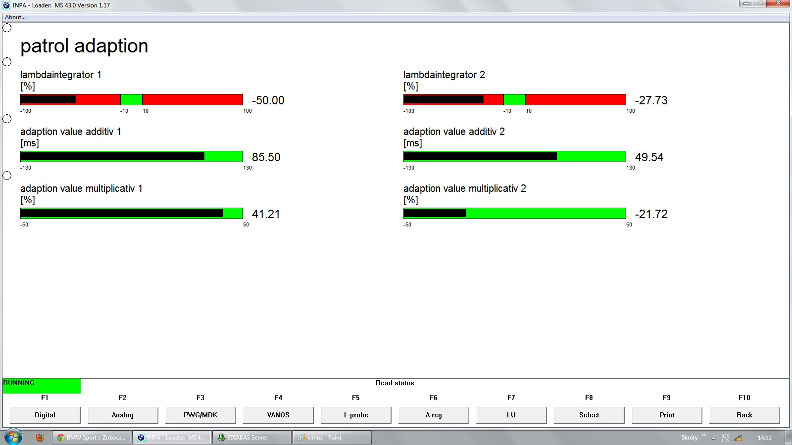

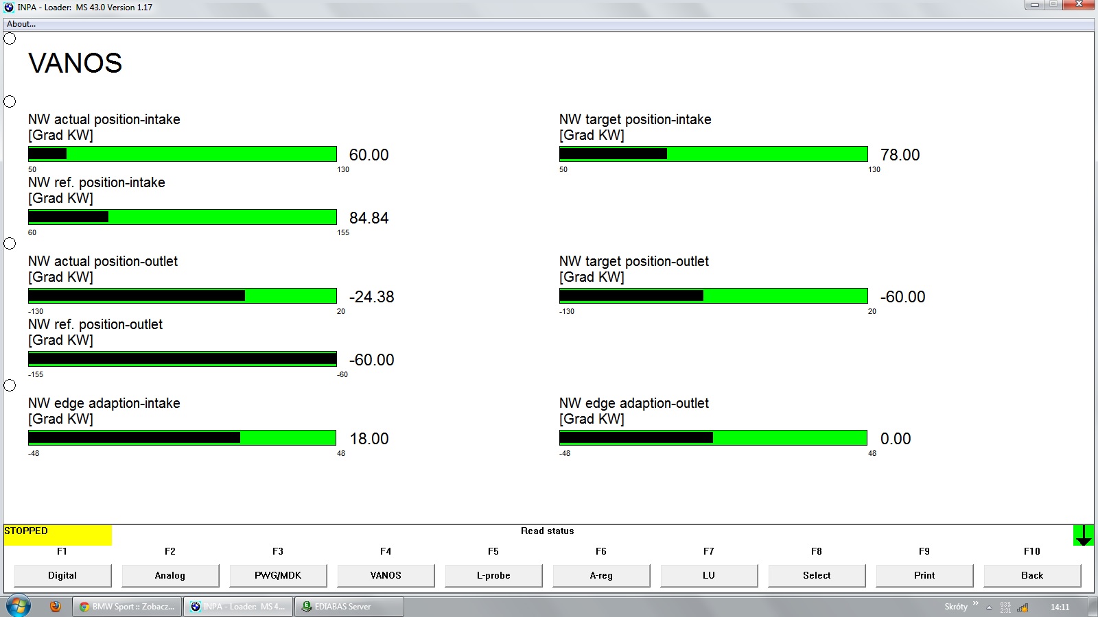

Z inpa sobie poradziłem,szkoda że nie jest PL :)
Poniżej wrzucam wykresy,możecie powiedzieć mi co na nich widzicie? :)
Jeszcze mam pytanko na zegarach wyszedł mim bład :25 ENGINE SPEED SENSOR.open circiut, sporadic error.
Wiecie co ten błąd oznaczy? czy od niego mogły by obroty spadać za nisko przy dojazdach do np.skrzyżowania?
Livedata wszystko jak najbardziej ok, a ten engine speed sensor nie przejmuj się widac, sporadyczny error jak skasujesz to nie powinien wracać, ale jak wróci to wtedy zaczniemy sie martwić.

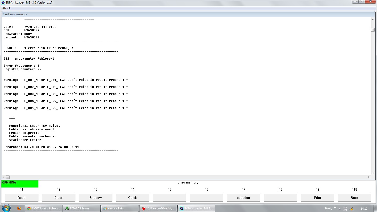

Witam
u brat w E39 520i 97r. 150KM - wyskakuję błąd w INPIe czy on dotyczy wałka położenia rozrządu ?
Takie odczyty z INPY zrobiłem
Obrazek Obrazek Obrazek Obrazek

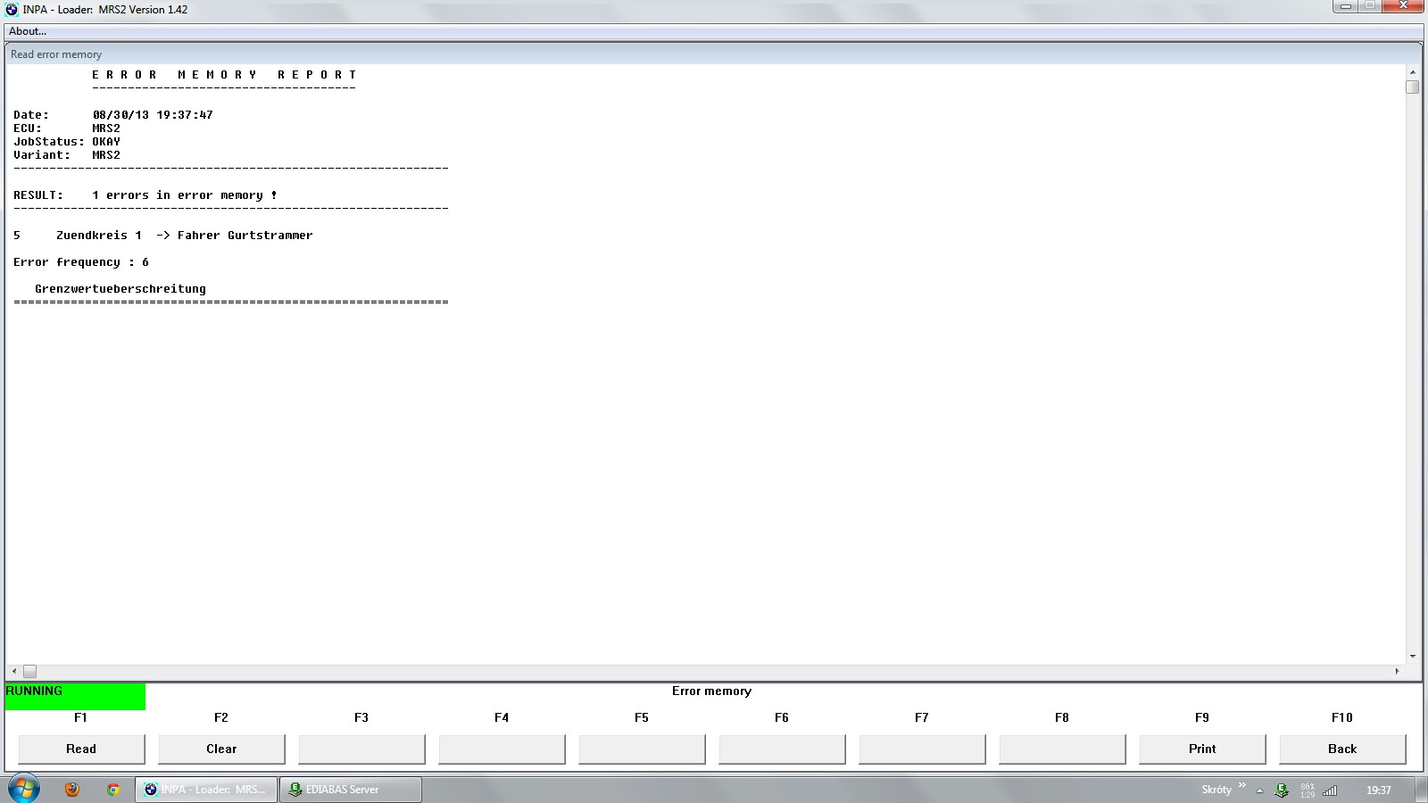

czy moze mi ktos powiedziec co znaczy ten komunikat ?
robilem special test shift + F9
i czasem wyskoczyl kilka razy taki komunikat:

Marazzz, jak na razie blad czujnika nie wyskoczyl przez 170km. ale ciagle wyskakuje blad lambdy. gdy skasuje blad i zrobie adaptacje inpa to auta bardzo dobrze smiga,ale po paru km tak jakby staje sie bardziej mulowate i obroty zaczynaja spadac nizej niz powinny,wiec powpinam pod inpe i blad lambdy:
1.
E R R O R M E M O R Y R E P O R T -------------------------------------
Date: 09/10/13 15:28:24 ECU: BMS43DS0 JobStatus: OKAY Variant: BMS43DS0-------------------------------------------------------------
RESULT: 1 errors in error memory !-------------------------------------------------------------
201 Lambdareglergrenze
Error frequency : 1 Logistic counter: 46
Motordrehzahl 1840.00 1/min Last 3.65 ms Batteriespannung 14.20 V aufgetreten vor (rel. BZ) 1.20 h
Kurzschluss gegen U-Batt sporadischer Fehler =============================================================
LUB:
Error frequency : 1 Logistic counter: 42
Motordrehzahl 1040.00 1/min Last 1.60 ms Batteriespannung 14.20 V aufgetreten vor (rel. BZ) 0.50 h
Kurzschluss gegen Masse sporadischer Fehler
zubażam mieszanke gazu ale blad dalej wyskakuje,czy moze być uszkodzona sonda?
