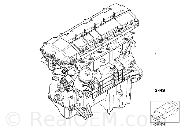

Nie wiem czy to ma związek(/\)z lewej strony obrazka jest element na jakiś czujnik nad nim jest termostat a z prawej strony pompa wody (czytając post dałem znaczek /\ centralnie nad nim jest właśnie ten element o którym piszę)--- czy w 328 podwójny vanos coś tam powinno być ?.
U mnie jest on pusty nie wiem czy czegoś mi tam nie brakuje
Nikodem napisał(a):
a co do autora tematu radził bym podmienić czujnika położenia wałka ssącego
czy chodzi o Czujnik impulsów wałka rozrządu - bo w realoem nie widzę takiego czujnika
tu widoczne na miejscu miejsce na ten czujnik o którym pisałem wyżej (czy to miejsce ma być puste?)
Co to za elementy - zwłaszcza ten z zieloną strzałką (czy to Czujnik impulsów wałka rozrządu)
co to za czujnik -czerwona strzałka??? (jest troszkę spocony czy może to wpływać na pracę silnika?
Czy ten metalowy element oznaczony zieloną strzałką odkręca się w kierunku wskazanym niebieską strzałką ???( czy to elektrozawór) odkręcił bym go sobie aby mieć dojście do tego spoconego czujnika...
Czy w nocy patrząc na cewki powinno być widać błyski ??? Znalazłem miejsce kompletnie ciemne i zajrzałem pod maskę by obadać czy niema przebić ... na wszystkich cewkach widać błyski dochodzące z ich wnętrza czy to normalne ?
