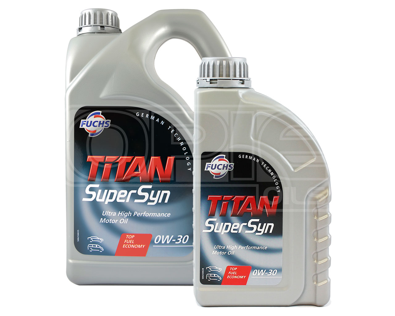

W tym miesiącu czeka mnie wymiana oleju. Aktualnie jeżdżę na castrol edge 0w30 . Mój silnik to M54b25, oleju nie bierze, przebieg 220tyś. Robię codziennie odcinki po 5km, a w weekend do 100km. Zastanawiam się nad zmianą oleju na Fuchs Supersyn LongLife 0w40, czy będzie to dobry wybór, czy może polecacie inny? :P
 Tytuł: Re: [E46] Olej silnikowy zalecany przez BMW
PostNapisane: 12 kwietnia 2016, 07:32
Posty: 385

PostNapisane: 12 kwietnia 2016, 08:36
Posty: 3643
moze pokonujac takie odcinki warto sie zastanowic nad fuchs 0w30 ll-01? jest roznica miedzy 0w40 a 0w30 supersyn taka jak miedzy 0w40 supersyn a 5w30 xtl c3 ll-04. na technologi xtl 5w30 pracuje tak cicho jak 0w30-tka. takze smialo bez obawy zadnej 0w30 ll-01. wlewa sie to do wszystkich nowych mercedesow z silnikami o duzych pojemnosciach gdzie wymaga sie normy 229.5 i olejow full saps :ok: , w pozostalych przypadkach np amg wlewa sie 0w40-tki od fuchsa, takze naprawde nie trzeba sie kurczowo trzymac tych 0w40

Z tego co piszesz to właśnie nie ma co się trzymać 0w40, a na 0w30 silnik chodzi elegancko, więc nie widzę problemu, aby zalać Fuchsa 0w30. :D Ten Fuchs 0w30 ma norme ll-01FE, czy to jest jakaś różnica między ll-01 ? Jeszcze jedno pytanko, czy stosować jakąś płukankę?
PostNapisane: 12 kwietnia 2016, 10:56
Posty: 3643
supersyn ll-01 bez ll-01fe i bez plus w nazwie. ma byc na bance samo supersyn, a nie supersyn plus. z plusem nie wolno lac bo calkiem inna lepkosc i moze byc zalany tylko do silnikow N...
ma być taki jak już chcesz zalać, tu przy ll-01 normie ten olej bedzie mial taka lepkosc jak 5w30 xtl dedykowane wg katalogu ale z ll-04 i mniej wiecej tak samo bedzie cicho pracowal, nieco ciszej niz na 0w40 supersyn

Zgadza się, po napisaniu posta zauważyłem, że różni się Plusem.
Ok, czyli nie widzę przeszkód w zalaniu Fuchsa 0w30. :)
